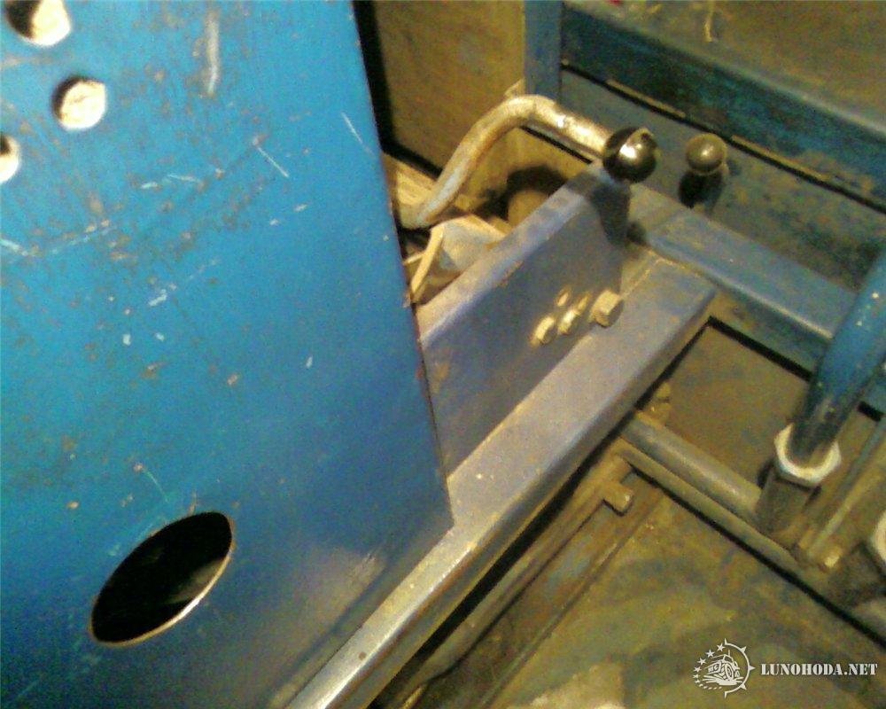

тсм350 писал(а): Мотоблок 10...15 лс с коробкой передач и автоматом оборотов, без дифференциала. Вместо колёс шкивы.
- Ремённые передачи с натяжными роликами на каждый борт.
- На выходных валах по тормозу.
- Управление двумя рычагами с тягами на тормоза и натяжные ролики.
Схема проверена на практике.
При такой схеме, нет задней передачи. Точнее она есть, не не работает. И понижение на ремнях нужно не менее 4.
тсм350 писал(а):Схема проверена на практике.
тсм350
Можно по подробней?

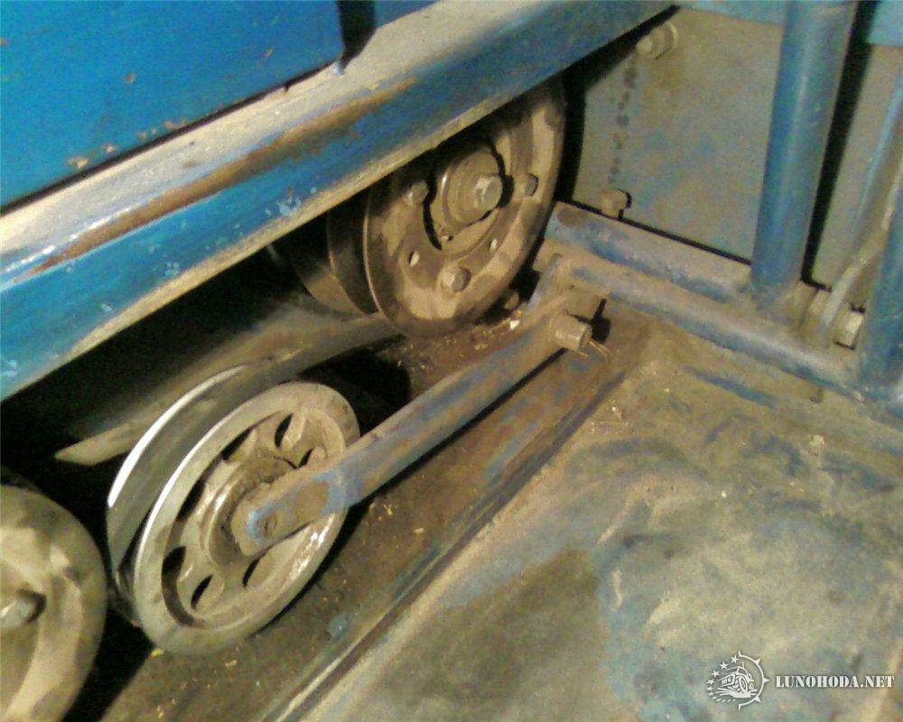

Мне повезло. Я работал на заводе где делают сцепления ВАЗ, М-412, ГАЗ, Камаз и самое главное - делали прицепную тележку ТОП-350.
Начал, естественно, со сцеплений. И пошло-поехало. Цикл изготовления опытных образцов - 2 недели.
Очень нравилось ездить на образце, у которого был качающийся шкив (3 лс, коробка 6 вперёд, 3 назад, тормоз тоже из ремня) небольшое усилие на ручках было связано с моментом на колёсах.
На этом образце измочалено 2 мотоблока.
Ременные передачи как новые.
В 1989 привезли УМЗ-5. За две недели сделали ТС-350. РЕМНИ НА ТС-350 ДОЛЖНЫ ИСПОЛЬЗОВАТЬСЯ ТКАНЕВЫЕ (шнуровые могут порваться)!.
Так как при испытаниях излазили всю округу, сделал вывод - проходимости достатачно.
Дёрнул, сел, поехал!

Evgenii72 писал(а):При такой схеме, нет задней передачи. Точнее она есть, не не работает. И понижение на ремнях нужно не менее 4.
тсм350 писал(а):
Привет Evgenii72! Как правило все мотоблоки имеют заднюю передачу. Для управлением вездехода массой 1000 кг можно поставить по бортам ременные передачи - Ф125хФ300, ремни кордотканевые, по три ручья, с дальнейшим пониженим цепной передачей, натяжной ролик должен обеспечить хороший угол обхвата.
При заднем ходе и торможении двигателем, на ролике будут большие усилия от ремней. Проблемма решается или тем, что натяжной механизм в натянутом положении должен находится в мёртвой точке, или двумя плавающими натяжными роликами. Плавающие натяжные ролики не будут иметь больших нагрузок.
Если будет использован какой либо агрегат без реверса. То необходимо делать промежуточную передачу. Её тоже можно сделать ремённой и с реверсом.
При проектировании надо продумать лёгкую замену ремней.
На мотоблоке 5 лс всю мощность вперёд передаёт ремень профиль А, а
назад профиль 0.
У меня сейчас на ТСке промежуточная передача с перекидным роликом меняет обороты в 1,5 раза.

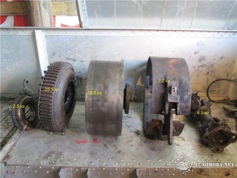

Ревизию делал на днях , и взвесил потроха фрикциона от газ-71 , вот что получилось :
С лева на право
-выжимной
-фрикцион
-барабан
-торм. лента
-привод

oleg 54 на какую мощность и крутящий момент расчитан фрикцион и какой момент нужен для среднего или лёгкого вездехода?
oleg 54
Сообщения: 3751
Имя: Олег
Откуда: Новосибирск
Сообщение oleg 54 »
тсм350
Сам бы не прочь узнать . Надо в умных книжках искать .

тсм350
Полная масса газушки около 5 тонн. Крутящий момент, подводимый к гусенице, можно подсчитать зная передаточные и крутящий движка, а далее, масштабировать линейно от массы....
Возможно лучше считать по теоретическому тяговому усилию на гусенице т.е. крутящий момент и радиус ведущей звездочки гусеницы.
А фрикциончик хорош, но весу в нем...... :shock:

gromoverjetc писал(а):А фрикциончик хорош, но весу в нем
Получается запас по мощности и моменту раза в 3...4?
Из опыта - для гружёного бортоповоротника ТС-350 массой 1000 кг вполне хватает ленточного тормоза ( пропитан смазкой) Ф160 мм, ширина 40...60 мм, угол обхвата 270 градусов.
Для передачи момента на цепи хватает 3 ремней профиля Б (только тканевых) при диаметре шкива 250 мм.
Интересно, как бортовой фрикцион будет выглядеть при использовании современных дисковых тормозов и специальных (для выключаемых передач) усиленных, из современных материалов, ремнях?

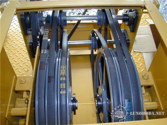

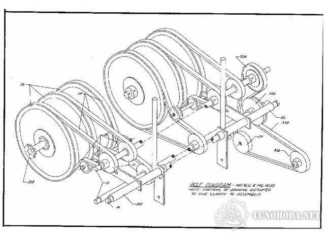

Вот выложили в теме "Постройка гусеничного минитрактора-погрузчика модернизация"
Юрий писал(а):Он наверное эти хотел показать - для минибульдозера американский вариант
Там еще привод ременной интересный с реверсом и возможностью работы гусениц враздрай
И такой же механизм и для лебёдки сделать.
