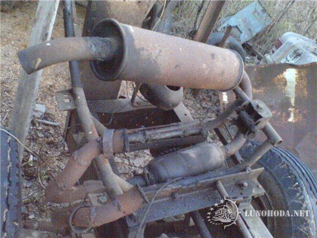

коллектор у меня был сварен так:
на фото штаны, резонатор и глушитель от козла

Я так понимаю, оба патрубка соединяются вместе?, а то за рамой не очень видно, хотя, в общем, всё понятно, спасибо! [:})

Ladovod писал(а):а то за рамой не очень видно,
не было гожего сварочника и материалов, варил из чего придётся переменкой, прогорало, по тому и выглядит так, фрагменты штанов от ВАЗ класики, резонатор тоже, по компановке только так получалось, можно сделать компактней, меня так устроило. двигатель дышал не напрягаясь, хоть на полный газ, продувка нормальная была.
