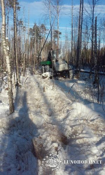

Сегодня ездил на небольшое испытание,проеханно около 25ти км,по берегу реки.Вроде ни чего не отвалилось,только заклинил суппорт.

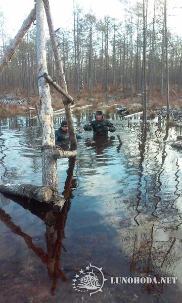

Вот такие у нас болота.

Сипа писал(а):Изображение
Ух ты!
Знакомое местечко, да и тренога тоже!
В этом году уже работали там?
Ух ты!
ездили один раз(выстовляли треногу),на этих выходных вроде собираются.
