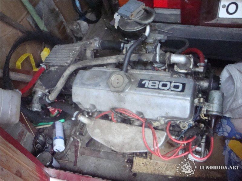

охлаждение масла охлаждающей жидкостью, система замкнутая, поэтому и бачок, а если выпуск и охлаждаемый (только я что-то не увидел на фото :? ), то с системой охл. двигателя не связан. с забортной водой ДВС ни в жисть не прогреется до рабочей температуры, сл-но ему кирдык уже давно бы пришёл. А, судя по исполнению теплообменника, сделан он фабрично.

bob292 писал(а):
sergei 75 писал(а): Хочеться узнать,как оно работает.
Забудь . Оно наверняка работало на забортной воде .
Если на забортной - то опять через теплообменник - в движок обычно не пускают забортную воду, она ещё и солёной может оказаться... :)))
Внутренний контур - как обычно, только радиатор в "коробке", через которую отдельный насос прогоняет забортную.

Outlogic писал(а):система замкнутая, поэтому и бачок
Это теплообменник между забортной водой и охлаждающей жижей двигателя . Система двигателя полноценная - с термостатом и расширительным бачком .ИМХО
Outlogic писал(а):с забортной водой ДВС ни в жисть не прогреется до рабочей температуры
Забортной, как на подвесном.

sergei 75
Забортная вода подается в наружный контур системы охлаждения с помощью насоса самовсасывающего типа. На выходе из насоса вода разделяется на два потока: одни из них идет на охлаждение реверс-редуктора и далее впрыскивается в выхлопную трубу; другой подается в зарубашечное пространство выпускного коллектора, затем поступает в водо-масляный радиатор для охлаждения масла в системе смазки. Далее забортная вода поступает в водо-водяной холодильник, в котором происходит теплообмен с водой внутреннего контура системы охлаждения двигателя, после чего через перекрывной кран, с помощью которого можно регулировать тепловой режим двигателя, выпускается за борт. Водо-водяной холодильник выполнен как одно целое с расширительным бачком внутреннего контура системы охлаждения.

Stac писал(а): Если на забортной - то опять через теплообменник - в движок обычно не пускают забортную воду, она ещё и солёной может оказаться...
Тут тоже?

Тут нет... Я про стацаонарники: практически все охлождаются через теплообменник. Тем более блок москвичёвского движка алюминиевый... [:})
Stac писал(а):lunatik
Алюминь думаю не при чем (предпологаю), все Вихри и тому подобная жужжащая водномоторная техника на люмине с забортным охлаждением.
Возможно, просто апргрейд автомотора под катерную тему, один из вариантов.
У Мымыкла два катера, с полноразмерными V8 в 7литров, охлаждение прямое, за наличие термостата не помню.

lunatik
Прогонять забортную воду сквозь мотор - верх идиотизма ( но тем не менее идиотизм имеет право быть).
Куда проще промыть теплообменник от фекалий разных чем систему охлаждения двигателя.

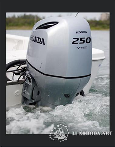

Подвесные моторы вынуждены получать забортную воду. иначе их не поднять будет.
Дмитрий78 писал(а): Прогонять забортную воду сквозь мотор - верх идиотизма
Ровно так же, как и болванка алюминия скачащая с перегрузками 30G на расстояние 80мм, 12.000 раз в минуту :wink:
Но, это не останавливает всех продолжать строить поршневые ДВС [:})

Сообщение mmcl200 »
У меня работает так: импеллер закачивает воду через термостат в рубашку двигателя, если термостат закрыт то сразу в рубашку водоохлаждаемого коллектора, и с него в смесь выхлопа и забортной воды. По сабжу это водо-масляный- водяной холодильник
