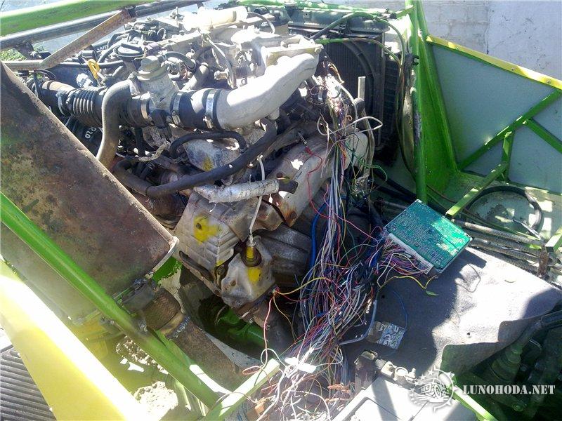

жесть сколько проводов 8) да лучше мне оставаться на классическом двигателе 8) там проводки раз два и все

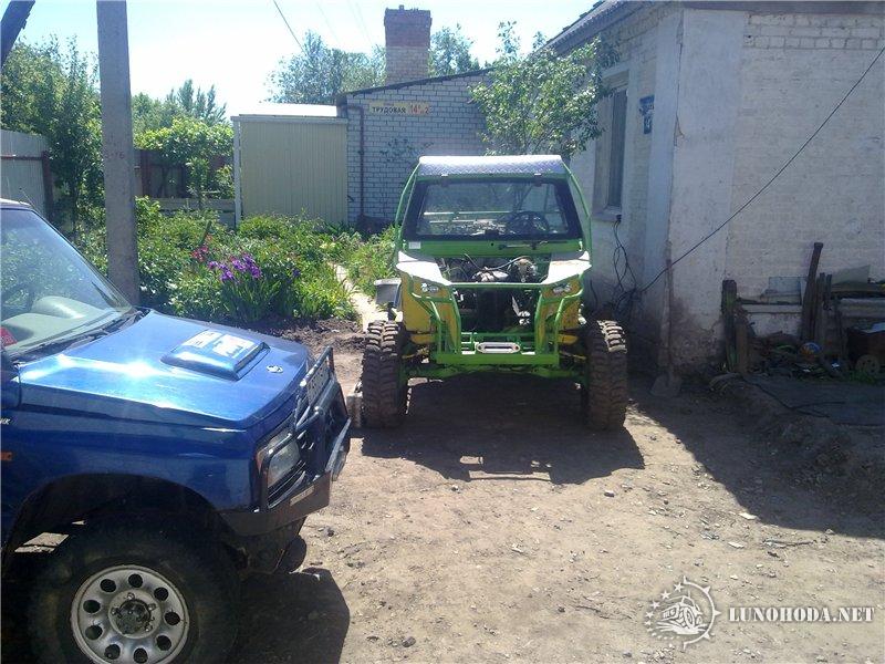

с какой машины крышка багажника вместо лобового? тоже так думаю сделать, плюс стеклоочиститель сразу

Проводов самая малость которая только может быть на инжекторном двс
это еще старое поколение
три датчика и все на этом.
Это только моторная проводка,еще остальную делать
т к все обрезал вместе со старым двигателем.
На самом деле когда в порядке будет то ее и не видно будет,это вспотрошили.
я с Патфиндера целый мешок проводки снял(с донора)
Стекло с Террано Патфиндер 21кузов,вместе с крышкой петли,аморты,,и механизмом дворника,
самое интересное вылазиет чистит,потом прячется,что бы стекло открыть,тоже хитрое реле

Т.е. Ты с куском кузова отрезал?
Vitalya32
Сообщения: 725
Зарегистрирован: 09 окт 2013, 15:10
Откуда: Брянск
Сообщение Vitalya32 »
да только не от кузова а крышки багажника
обрезал лишее,
имея при этом
готовое уплотнение стекла
готовые петли
готовый замок
готовые амортизаторы,установленные
готовый механизм стеклоподъемника
ну и подогрев
т к печки не будет у меня(пока,наверное)
а запотевать стеклом может после луж

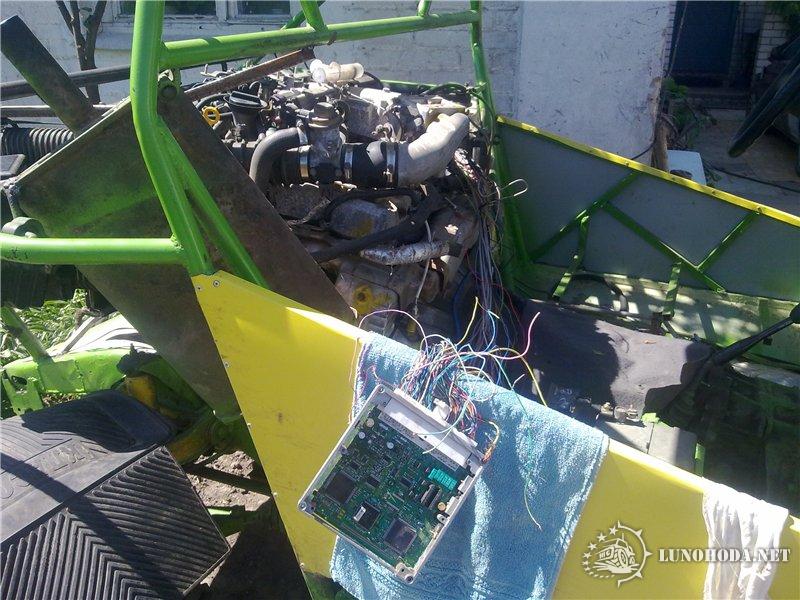

В общем вести с полей
Называется что абассаться про войну.
Приделал я к ней диагностический разъем.
Начали компьютерную диагностику хорошим сканером
ВСЕЕЕЕЕЕЕЕ
ААААбсалютно ВСЕЕЕЕ
датчики работают
показывают импульсы в пределах нормы
при заливке шприца бенза мотор заводиться и мозги НЕ выдают ни одной ошибки
все работает четко
Только импульс на форсунках залип на 800миливольтах
и все хоть стрелляй его
Поменял для конечого хода эксперимента КАЖДЫЙ из ВСЕХ существующих датчиков на моторе
результатов ноль.
Заказал мозги в Иркутске
Ждемс.
:hunt:

Vitalya32
Сообщения: 725
Откуда: Брянск
завелась
правда с мозгами и проводкой максима
ну да ладно на первое время пойдет
