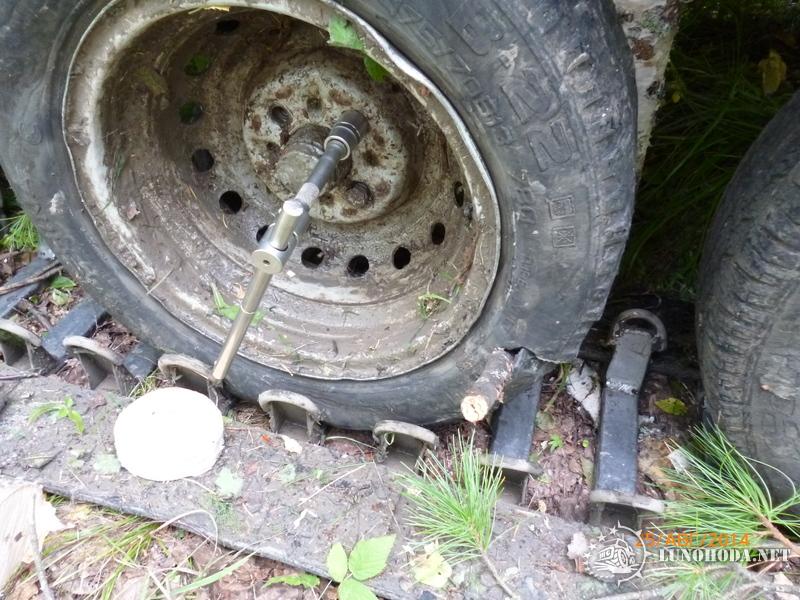

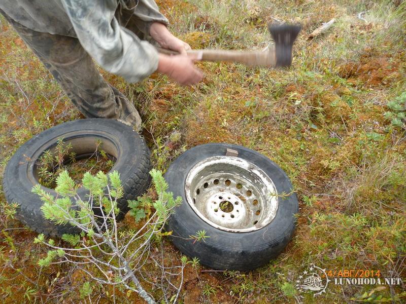

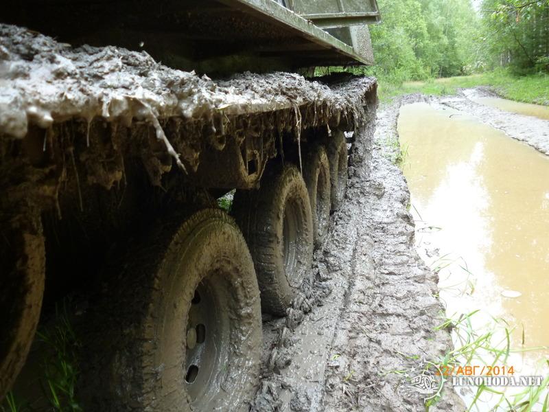

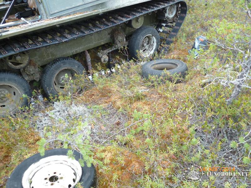

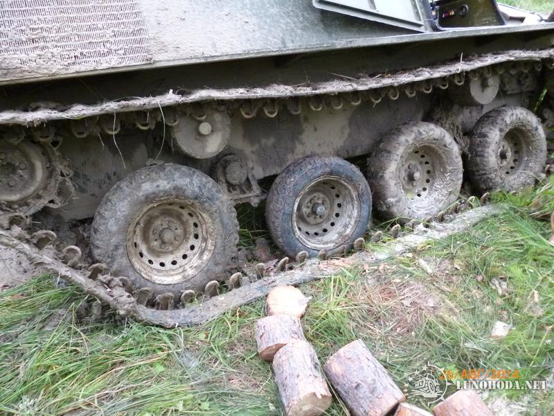

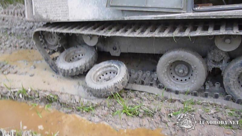

С этими клыками за 100км. пробега пока ни одного колеса, именно клыками не порвало:Иван 1987 писал(а):михаил_83
на до бы переделать ,клыки на траках чтоб не было острых углов и по бокам. мне кажется столько пробитых колес из за них.
михаил_83 писал(а):Да нет, дело вовсе не в клыках, два колеса были с шишками (грыжами)+нехилая загрузка, вот они и стрельнули ну после этого постепенно начало калечить клыки со всеми вытекающими.....новичок писал(а): нечего с таким перегрузом гонять.![]()
наверно нужно переделывать клыки. иначе проблема выплывет опять.
С целыми колесами по кольям гусянки шли с большими перекосами, ни одного колеса не порвало, а вот в лесу наехал на пенек и большая часть веса пришлось на это колесо и "выстрел"

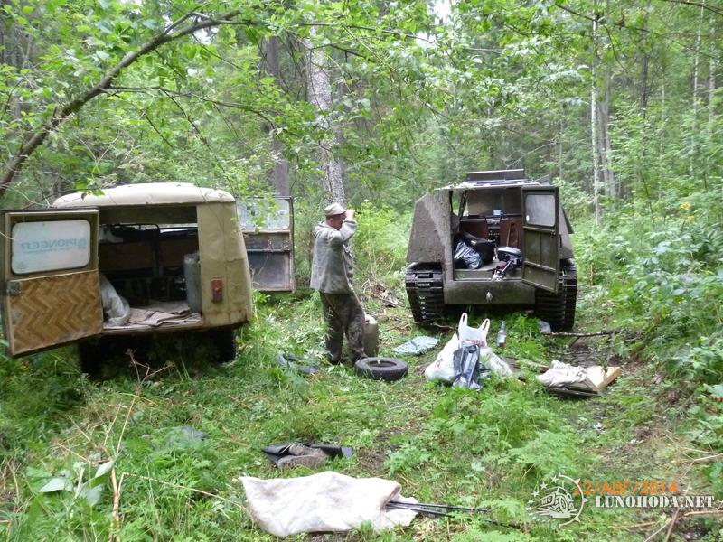

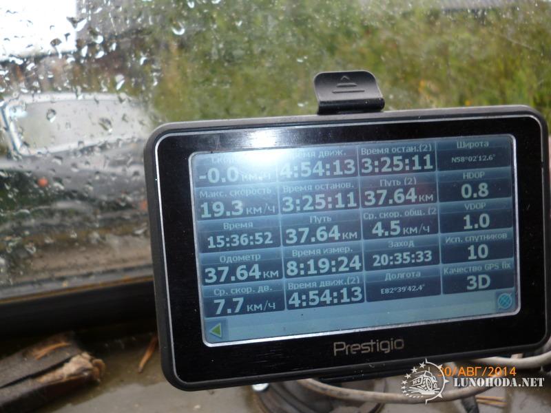

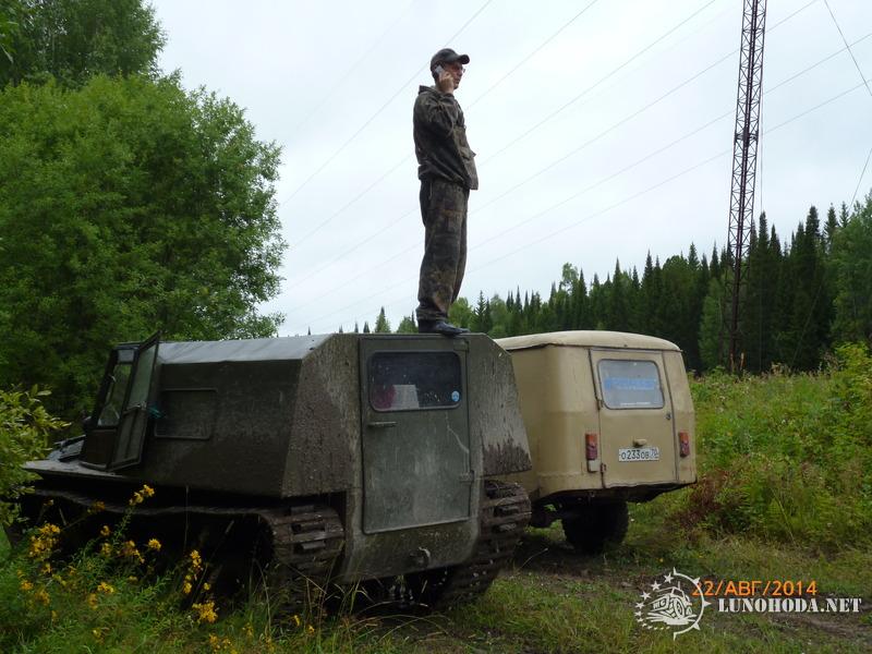

Прокатились до озер, основная задача, испытание вездехода по болоту.
Общий пробег составил около 150-и км, из них по болоту примерно 40км.,

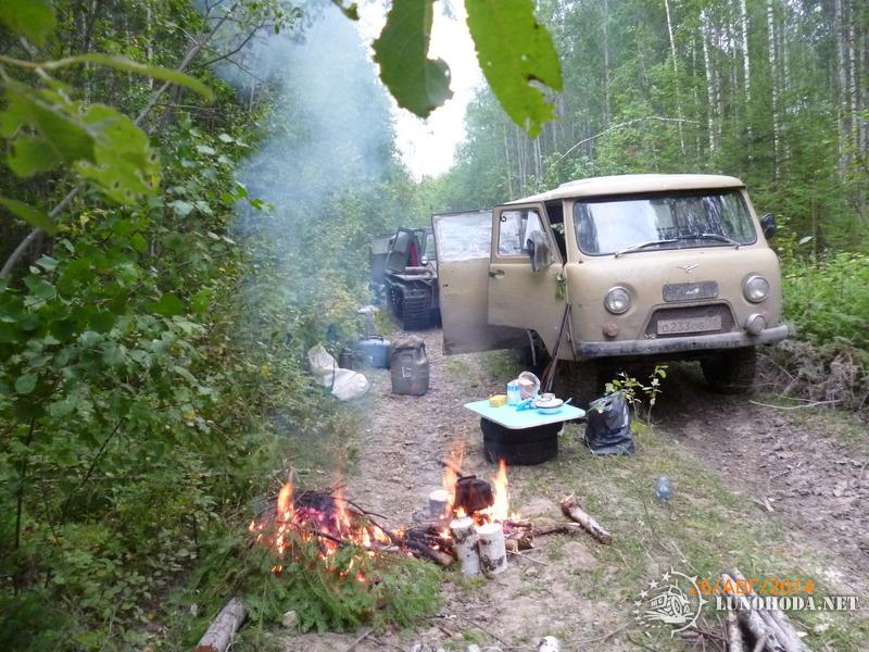

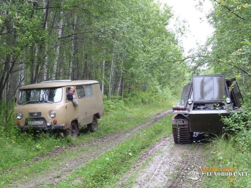

До болота шли в паре с УАЗиком, так сказать, с "техпомощью".

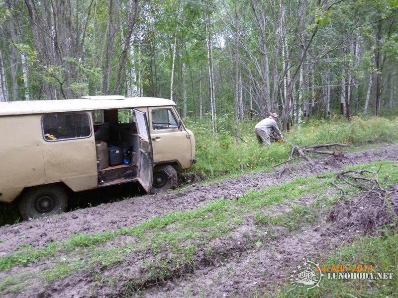

Одеваем на УАЗ цепи, и в путь, без них не прошел бы и километр:
И так почти всю дорогу

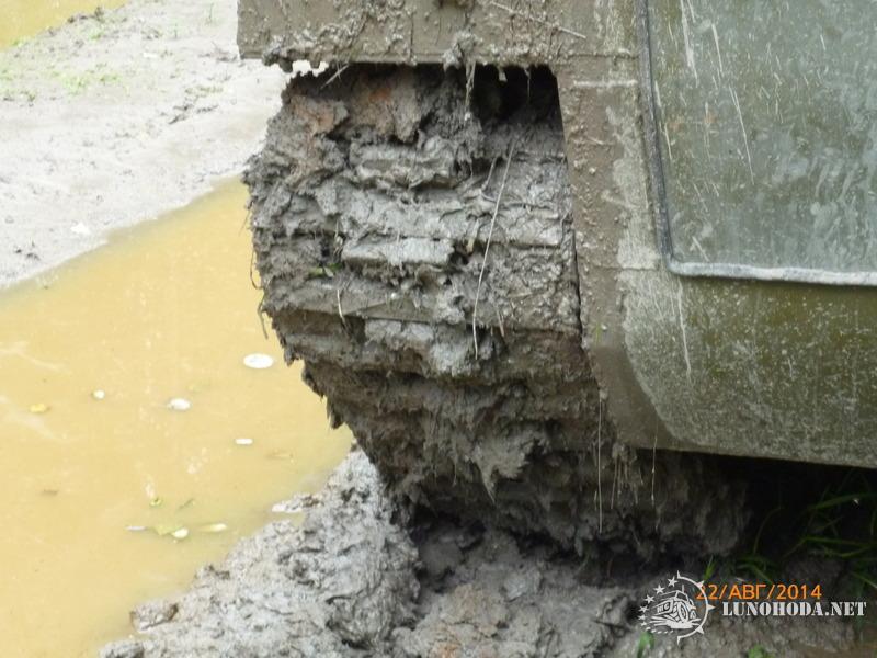

Очень "качественная" глина:
Повис На мостах:
Перегружаемся, дальше УАЗик не пройдет:

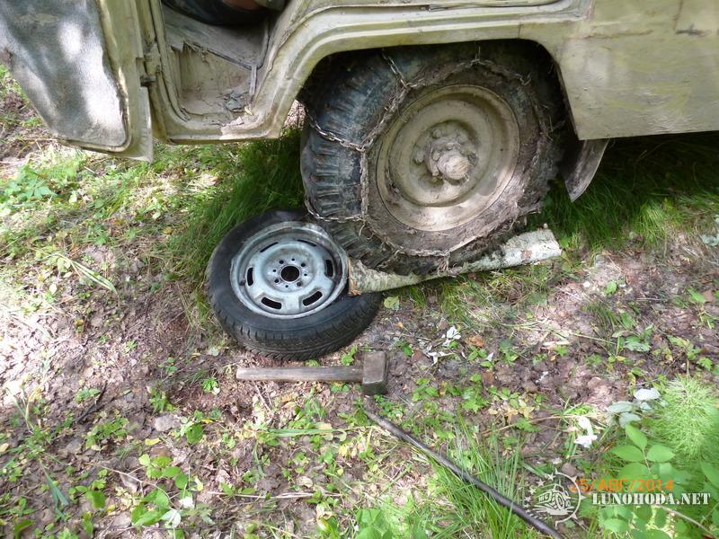

Замена стартера, "Доработать напильником"

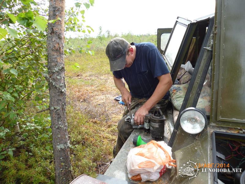

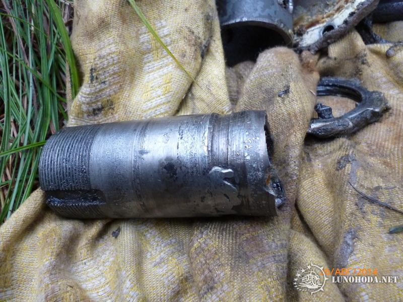

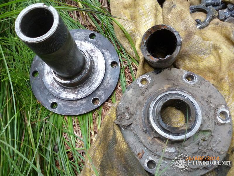

Куропатки
Выход на материк

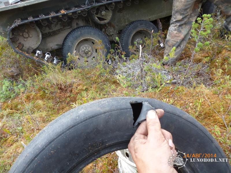

Очередное пробитое колесо (30-я секунда)
Ищем связь:

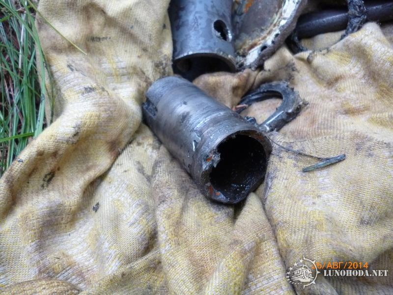

Заправляемся и едем за новой ступицей за 60 км

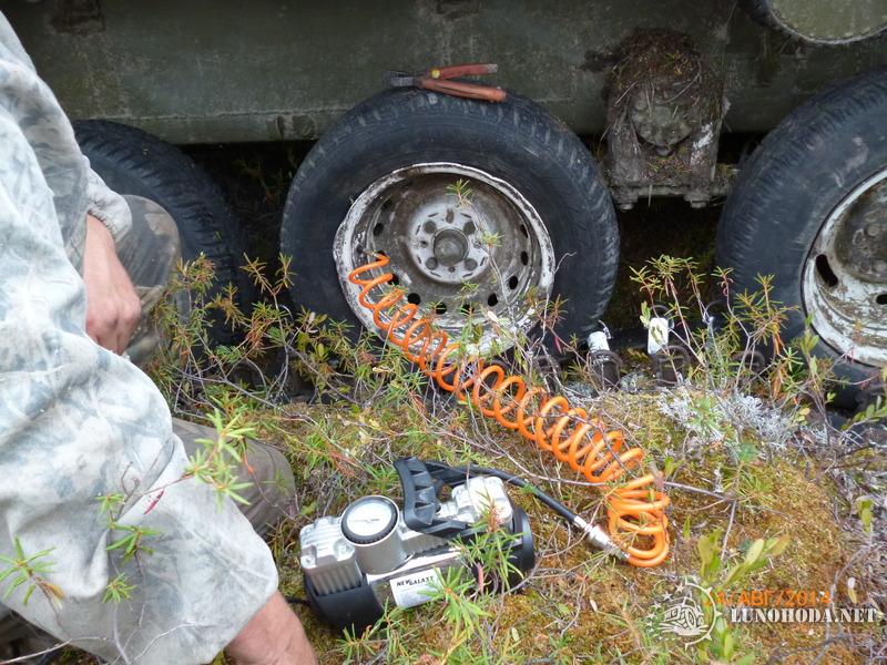

Пробито два колеса

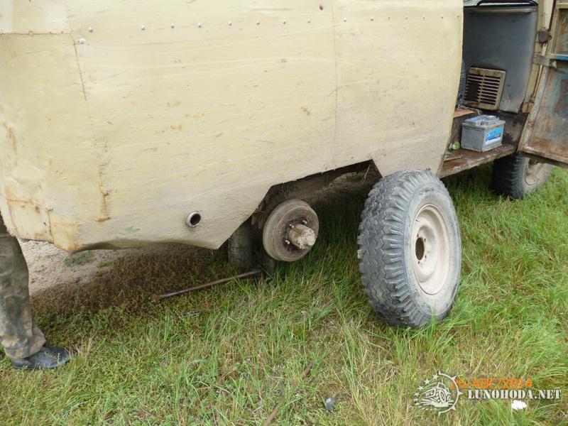

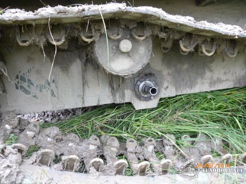

может это не мое дело, но баллансир сделан не совсем верно от этого ступицу и сломало- плечо большое. Этот же узел можно было бы сделать гораздо надежнее. Для этого нужно стараться совместить плоскость, проходящая через центр колес с плоскостю, проходящую по середине ступицы. Тогда нагрузка на ступицу будет минимальной.
А посадочные на колесах не разбивает? Почем многие переворачивают диски? Не совсем понимаю.
