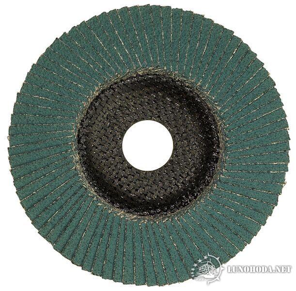

да свободно на колесах износа не замечал. у меня все клыки отшлифованы кругом вот такими
все клыки получились гладкими и не чего не рвет.

Ваня шлифовал ты клыки видимо за зря резина , как это ни странно хавает металл на ура а с песочком - троекратное ура !!! у нас все клыки как котовы яй ца и есчо видим износ на оных от покрышек , торф или мох эт туды - сюды но с абразивом их отшкурит , как положено [:})

ну может не так выразился, я шлифовал место шва сварки,острые углы, когда добавлял прутик сверху. полностью конечно я их не шлифовал. а зря или нет, только вот колес пробитых после этого не было. а так да пока стоит сразу ржавеют траки немного покатался и опять блеск особенно на клыках
