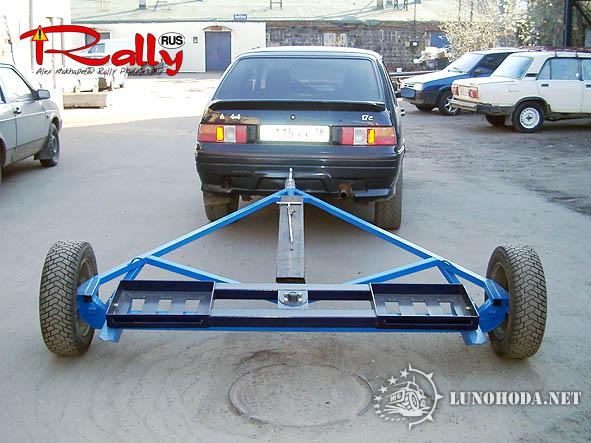

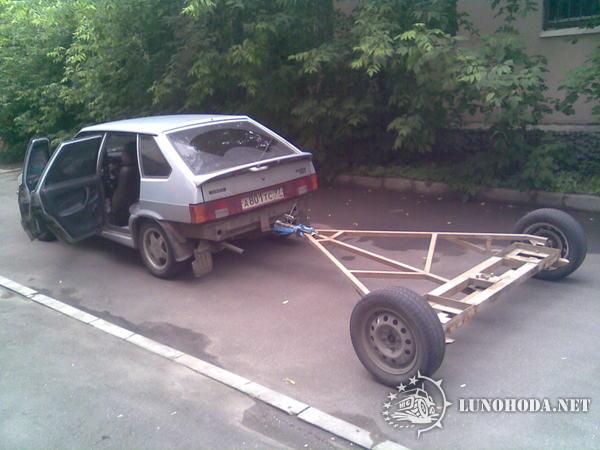

Как вариант?
Андрей Вологда
Сообщения: 1839
Имя: Андрей
Откуда: Вологда
Сообщение Андрей Вологда »
Валерий1970 писал(а):Как вариант?
Частичная погрузка не годится, дифера межосевого нет!
