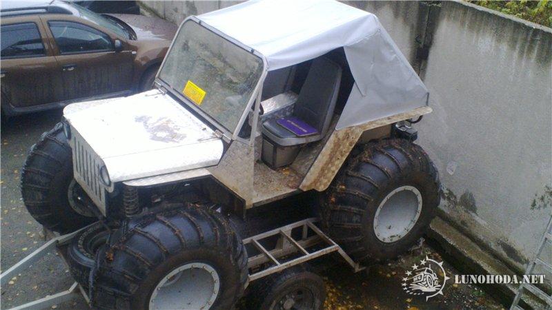

вездеход 4х4 цельнорамный на подвеске ЧЕБОКА
сегодня помогал другу ставить трассу для орентирования . накатались по полной

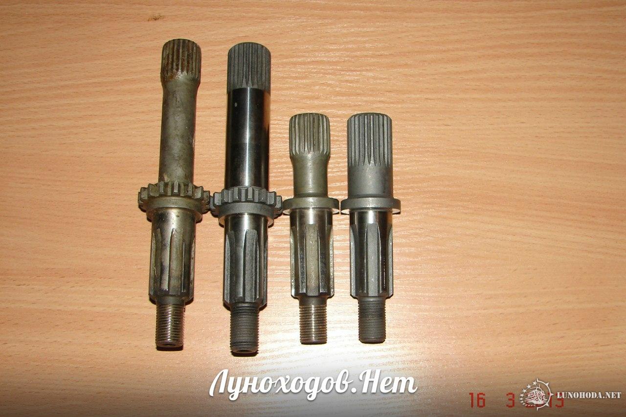

Рвёт не раздатку, а тонкий валик РК в случае если он штатный.ЖЕНЁК 553 писал(а):mishanya68
Спасибо, понял!смотрел схему лесника, там прямо с двигла карданы на мосты и усё, вот и спросил...
Кто то писал что нивкины раздатки рвет на блокировке...
Установка усиленных валиков на 24 шлица решает вопрос, мелкомодульную не рассматриваем.

Те что стоковые, тонкие которые на 22 шлица.ЖЕНЁК 553 писал(а):lunatik
А родные валики не на 24 шлица? Потрошки дифа тоже под замену? Усиленные валики заводские???
Под замену две шестерёнки и два валика.
Усиленные валы это офф-роадный тюнинг для раздаток с понижениями 3.7/3.2 к зубастым шинам.
