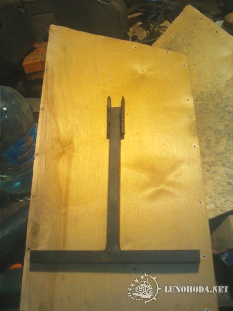

Tit писал(а):
Tit писал(а):Чтобы ставить заклепки красиво и ровно.
В видеоответе АГ поставил заклепки красиво и ровно.
как стыкуется с этим?
Tit писал(а):
Алексей Гарагашьян писал(а):Пожалуйста, немного подробнее.
Когда закручиваешь саморезы, они срываются с отвертки или особенно с шуруповерта. Я считаю, что это устройство держит саморез между прутков. Особенно при креплении поликарбоната.

drogs писал(а):как стыкуется с этим?
Не стыкуется. Я остался без приза.

Проф инструмент-на верхнем стержне -шайба!?
Алексей Гарагашьян
Сообщения: 5153
Имя: Алексей
Возраст: 61
СанычСан писал(а):Проф инструмент-на верхнем стержне -шайба!?
Для однотипных работ - значительно удобнее.
Для попадания в центр профилей разного размера - не годится.

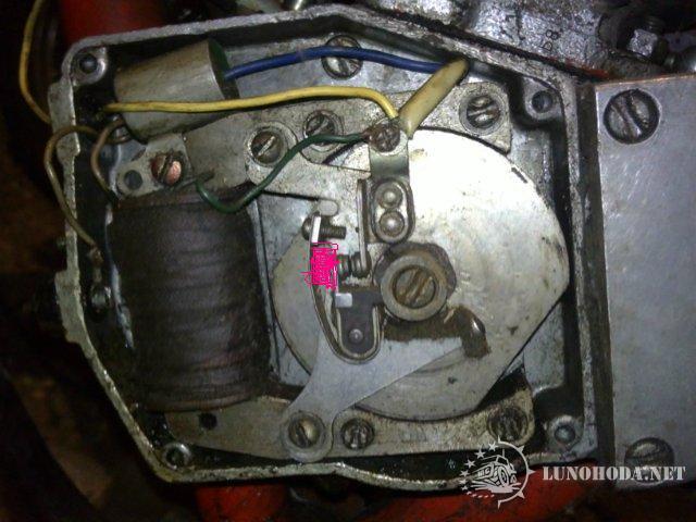

В дальней дороге у Ижа Юпитера сломалась пружинка прерывателя. Сломалась примерно посередине.
Имеется отвертка, пассатижи, гаечные ключи.
Больше ничего нет.
Что делать?

Клос
Сообщения: 154
Зарегистрирован: 31 янв 2010, 16:58
Имя: 89156002862
Сообщение Клос »
прекрасно работает на кусочке поролона из сидушки

Клос писал(а):прекрасно работает на кусочке поролона из сидушки
Ты так делал? Сколько проработал такой прерыватель?
Идея мне нравится. Очень просто!

Клос
Сообщения: 154
Имя: 89156002862
Сообщение Клос »
Делал. Проехал 15 км, до дома. Совсем немного чихал на больших оборотах. Двигатель планета.
Пружину наверное можно обжать кусочком жести

leon10010

Сообщение leon10010 »
Остаток пружины подогнуть до упора в прерыватель

Сообщение Dimas »
А я бы попробовал сделать на том куске, что останлся на винту загиб на конце в сторону кулачка, а на том онце, что на кулачке остался загиб в сторону от кулачка, затем 2 получившихся загиба сцепить между собой- пружинки немного наложатся друг на друга, но соскочить не должны. Сильно гнуть не получится- лопнет...

У меня никогда не было Юпитера. А он на одном цилиндре совсем не едет?

Дмитрий78 писал(а):У меня никогда не было Юпитера. А он на одном цилиндре совсем не едет?
худо бедно но едет
На моем Юпитере с коляской пружинка прерывателя сломалась, когда я ехал из Мурманска в Питер с полезной нагрузкой около 300 кг. Еле доехал на первой - второй передачах несколько сотен метров до расширения обочины.
Сперва попробовал починить прерыватель, подгибая пружинку, но она оказалась слишком хрупкой.
Сайт: http://garagashyan.ru/

Сообщение Dimas »
А нельзя наоборот немного разогнуть, и упереть разогнутый конец например в деревяшку, уперев её в картер иличто-то близ стоящее.
Юрий Жилин
Сообщения: 1423
Откуда: Вологда
Сообщение Юрий Жилин »
раз пошла тема непонятных приспособ, кто догадается для чего нужна эта:
