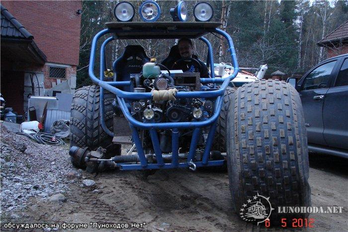

первый ответ неверенdrogs писал(а):совершенно верно, а в данном конкретном случае, из-за перегруза вместо проскока резины произошел проворот полуоси и хрясь.Андрей 318 писал(а):Ну а если серьезно, то причина поломки Мымыкловоза на мой взгляд - это 100% блокировка всех дифов

lunatik писал(а):Что значит "сломали"!?mmcl200 писал(а):сломали вездеход именно эти они которые предупреждали....lunatik писал(а):те которые "они", ещё во время проектирования,
Опытные водители испытателии в ходе многодневного тестового пробега
выявили слабые места требующии оптимизации и доработки!
Предлагаю варианты, на выбор
поставить дифференциалы, и принудительную блокировку.
поставить мосты как на подвесочном чебураторе.
поставить лысые колеса, чтобы в любом случае проскальзывали колеса вместо проворота полуосей.
уменьшить диаметр колес.
не давать вездеход, "опытным испытателям"

Машина Дениса (и схема Гарагашьяна) демонстирует изрядную живучесть однако !!!lunatik писал(а):нет, она перманентно едет с приводом на 3 колеса, видик есть , где плаваем, она тремя колёсами гребётСамопал писал(а):понятно, теперь тока когда 4х2, тьфу 3-и раза.
Теперь она едет по схеме 2х4, срезало правый нижний шкворень
Самопал
- Сообщения: 1952
- Откуда: Рязанская обл.
- Сообщения: 31785
- Имя: +7 (812) 000-00-00
- Откуда: Ленинград
оно хрустело и хрустело, хрустело и хрустело.... сломалось окончательно прямо во дворе базового лагеря, в 10 ти метрах от трейлера.Самопал писал(а):и в чём она заключается, что добрались до дому ?
Но мы проверили экспериментально возможность езды без переднего правого колеса вцелом - оно едет,
и я убеждён, что в случае поломки на отдалённом участке поездок, куда не способна проехать техничка или нет смысла в пешем походе,
Мымыкловоз успешно бы добрался на трёх опорных лапках с приводом на две из них до места ночлега или ремонта.
Мораль - тюнинговые шкворни имеют или недостаточное сечение или сделаны из гумна
