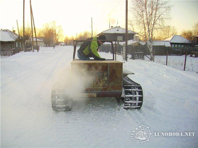

Ну что господа ФОРУМЧАНЕ я выехал. :hunt:

Юкон писал(а):Ну что господа ФОРУМЧАНЕ я выехал.
:roll: [:}) [:}) [:}) :beer:
Давай видео. комментарий ну все остальное.

У нас -27 по цэльсию собрались ближе к вечеру ЖК у камеры сразу богу душу отдал, фотик немного поробил но акумы были не заряженные
Поэтому сделал всего несколько фоток, да и не до этого в основном было сами понимаете

Проехали порядка 5 КМ схода гуси не разу не было, проблема одна нужна понижайка.
Завтра или послезавтра у нас потепление небольшое правда но надеюсь снять полноценное видио и выложить для Вас.
