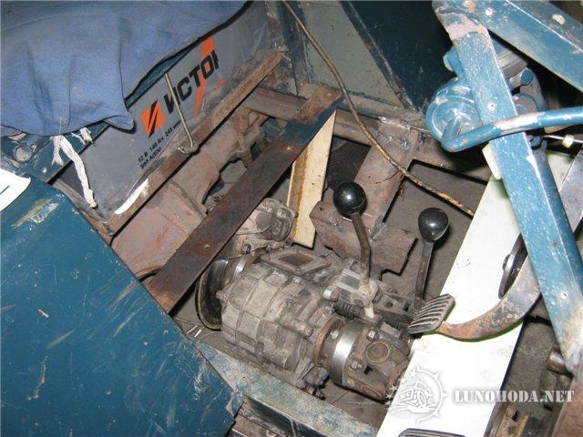

сергей2478 Здраствуй,у меня к тебе вопрос по поводу тормозной системы,судя по фоткам у тебя тормозят лишь передние колёса,я вот тоже собираю трактор на подобе твоего и пока тормоза тоже только на передние колёса,вот хотел спросить тебя-как ведёт себя трактор при торможении,делать сразу и на задние,или можно оставить только передние и не заморачиваться???

kudrik
Привет!!! у меня тормозов вообще нету!!!! только в планах, я ездил на машине ауди 80 так зад был заглушен( задние колеса) и узнал я об этом через пол года когда полез ручник отремонтировать даже не заморачивайся!!!!!! передок и ОК!!!!!!!!!!!!! :roll: :ok:

Спасибо,ищу два тормозных барабана и всё!!!

kudrik на задний мост можно поставить трансмиссионный тормоз

Сообщение kudrik »
вовочка Так а если у меня при переломной раме постоянный полный привод,и постоавить один мощный трансмиссионный тормоз,то через карданы будет тормозить и задний и передний мост,то можно вообще на калёсах и не заморачиваться тормозами???

Сообщение вовочка »
kudrik можно, только аккуратно, ведь может и карданы скрутить.
у меня сделан трансмиссионный потому что нет возможно сделать родные на задний мост (при перевороте колеса для изменения колеи барабан мешает)

Сообщение сергей2478 »
Всем ПРИВЕТ!!!! что нового ??? У меня все по старому . тормоза так досих пор и не сделал :oops: года два к нему не пдходил!! а потом надоело он у меня стал плохо заводиться вот и стоял ну точно года два!!! ну и наконец то руки дошли до того что карбюратор из оки снял и поставил :yahoo: и тракторок ожил , может руки зачешуться и тормоза доделаю , а пока нечем и похвастаться [:})
