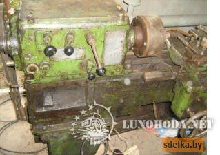

Ребята - недавно приобрел токарно винторезный станок , а вот марка нечитается . Помогите начать набирато хоть какую то информацию о нем .
Выкладываю фото станка - только мой с подачей - в остальном он точно такой .

Станок тип 1615 или 1616 на чипмейкере паспорт в архиве есть.
