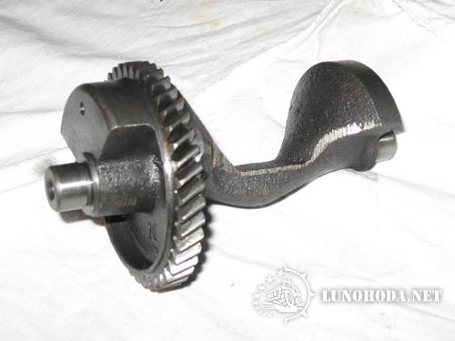

Хорошо виден рычаг регулятора оборотов. Он не работал. Шток шестерни "залег", а рычаг застрял:-). Вылечено.
Задняя крышка с шестерней
регулятора оборотов

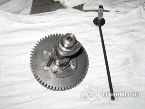

Распредвал, толкатель и шток
коромысла клапана

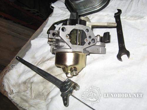

Карбюратор (воздушная заслонка)

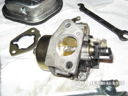

Дроссельная заслонка, слева
- прокладка карба, та,
что со стороны пластмассовой крышки

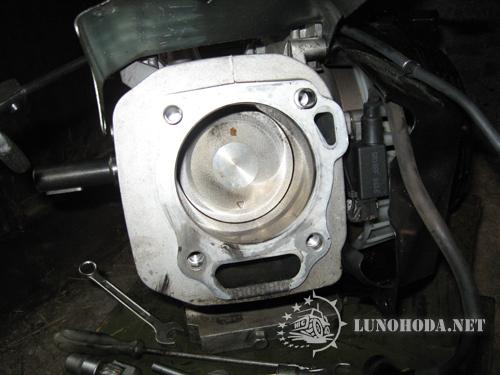

Головка цилиндра без крышки,
виден поршень
