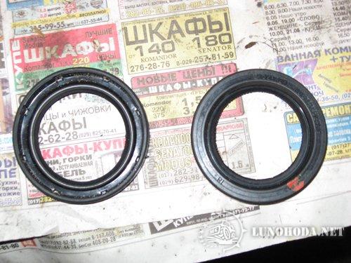

Замена сальников на двигателе УД-25:

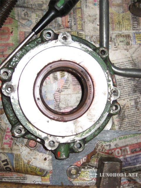

Старый сальник на коленчатом валу
на роликовом подшипнике, откуда
берется передача вращающего момента
Старый сальник на фильтре
масляного насоса, со стороны
маховика. Видно, что он давно
испорчен и залит герметиком.
Набор новых сальников.
- они одинаковые 12-52*72-1

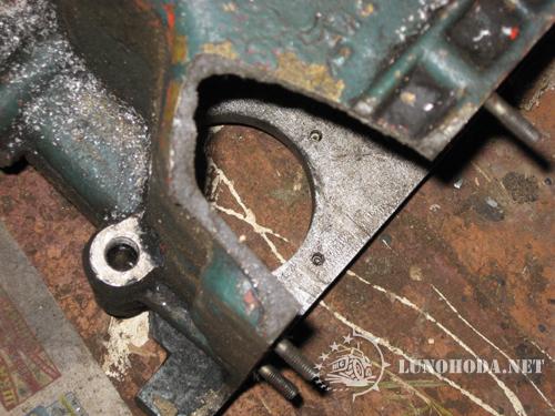

Необходим совет специалистов:
Разбит и раскурочен блок цилиндров двигателя УД-25. Хочу его восстановить и сделать еще один мотор. Нужен совет, можно ли исправить то, что испорчено. Снимки прилагаю.
На снимках выше виден отколотый угол блока.
Скол аккуратный. Масляных масгистралей,
резьб и прочих каналов этом месте нет. Как
приклеить, припаять, или приварить этот кусочек?

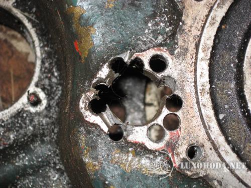

На снимках, что выше - рассверленное
посадочное отверстие для втулки
распредвала (она запрессовывалась
туда неподвижно). Восстановление
возможно?
возможно?

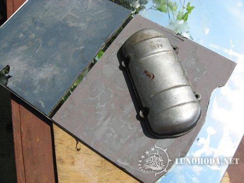

Маленькая ремарочка. Чтобы не затихала тема с двигателями УД - выкладываю несколько фоток. На них - процесс притирки клапанной крышки УД-25 по толстому зеркалу с наклеенными листами мелкой наждаченой бумаги нескольких номеров.
Крышка была деформирована, масло сочилось. Притерлась очень хорошо. Технология прошла обкатку. При необходимости буду пользовать на головках блоков цилиндров. Присоветована дипломированным специалистом по силовым установкам на форуме и в жизни - Thor17

Если качественно, то только сварка. Но может вот таким припоем попробывать? http://www.3206080.ru/index.php?productID=287Lloyd писал(а):На снимках выше виден отколотый угол блока.
Описание как им работать здесь: http://www.mastercity.ru/attachment.php ... 1243461413
Видео с ним тоже много, щас сюда кину самый короткий ролик, остальные на той же странице ютуба есть.
не думаю что стоит возиться я тоже пытался заварить крепежное ушко - откалывалось все равно потом плюнул и купил 2 электростанции с уд-25 2001 года вот
