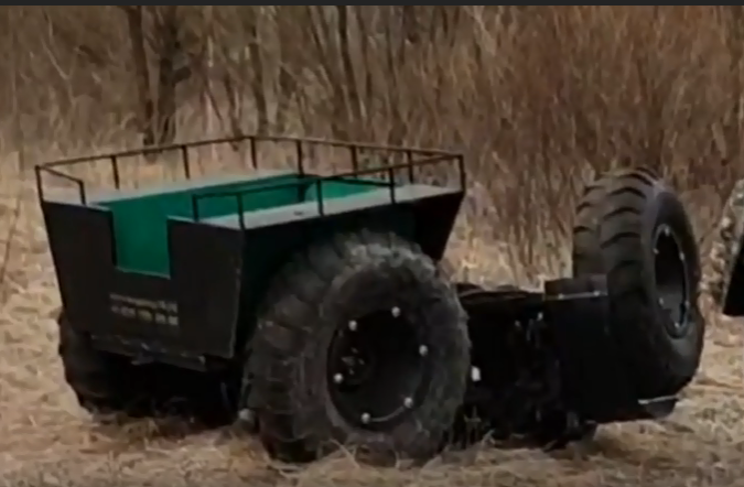

МВП
Василий ты ведь сам выложил показательное фото -

Aлексей писал(а): 30 июн 2018, 15:45 выложил показательное фото
Ну да , я их подробно изучаю .
Алексей Гарагашьян писал(а): 30 июн 2018, 21:49 Другой перевернулся вверх колесами в канаву с водой.
Кошмарный сон для люкодверных типа "странника" Как все предвидеть ? Останутся только единицы специально подготовленные для гонок .
