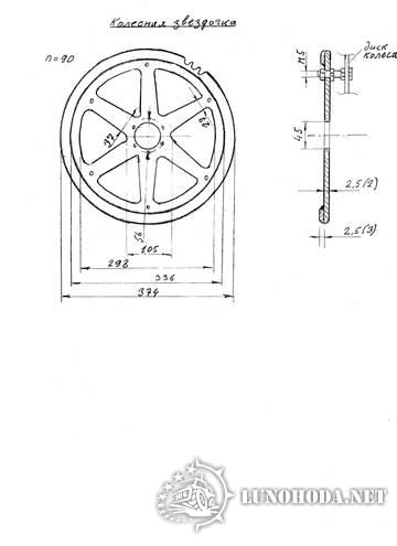

Здравия желаю. Скачал чертежи... Не выходит каменный цветок... :-(x) Токаря отправляют по известному маршруту... Листов с рамой не хватает, может есть у кого? Поделитесь! [:})

Еще рисунков нашел...
686
687
688
689
690
691
692
693
