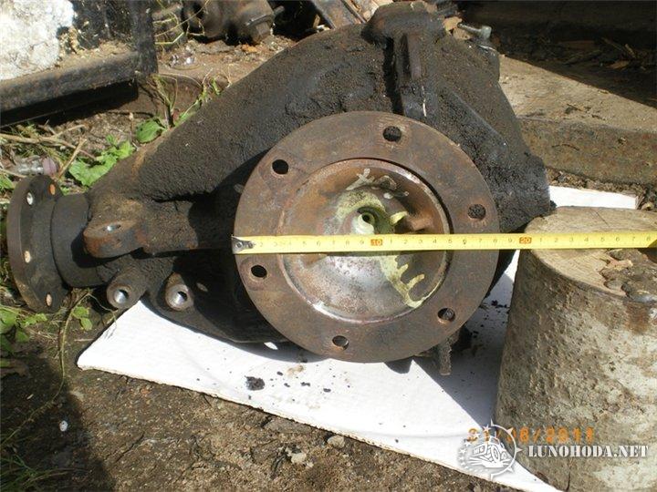

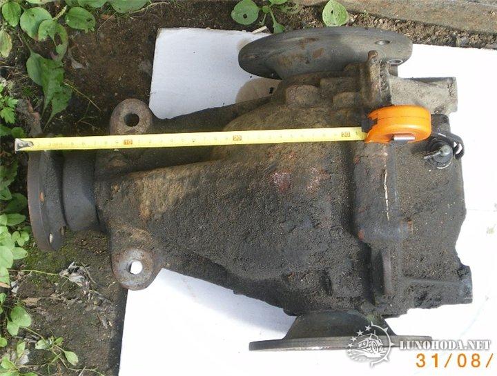

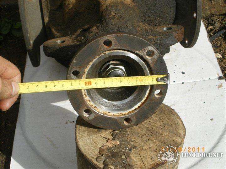

От паджеро не смотрел ? они же есть с жёсткой блокировкой и стоят гуманно
у меня вот есть простой 4,1 посмотри размеры если интересно, 46кг.
