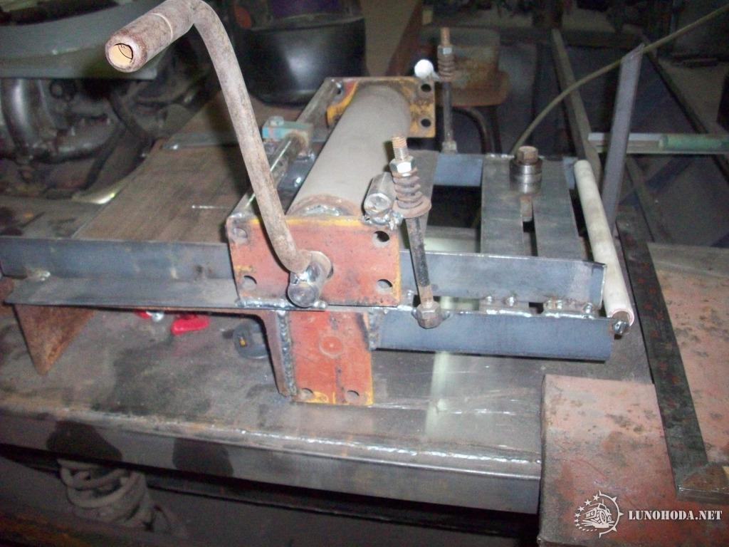

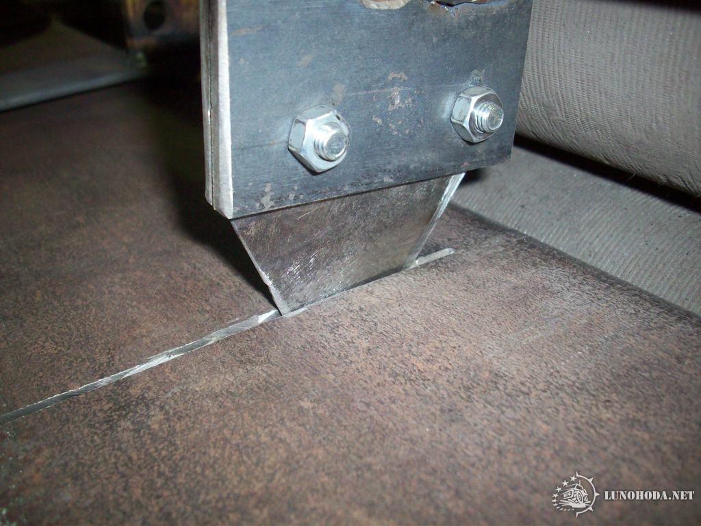

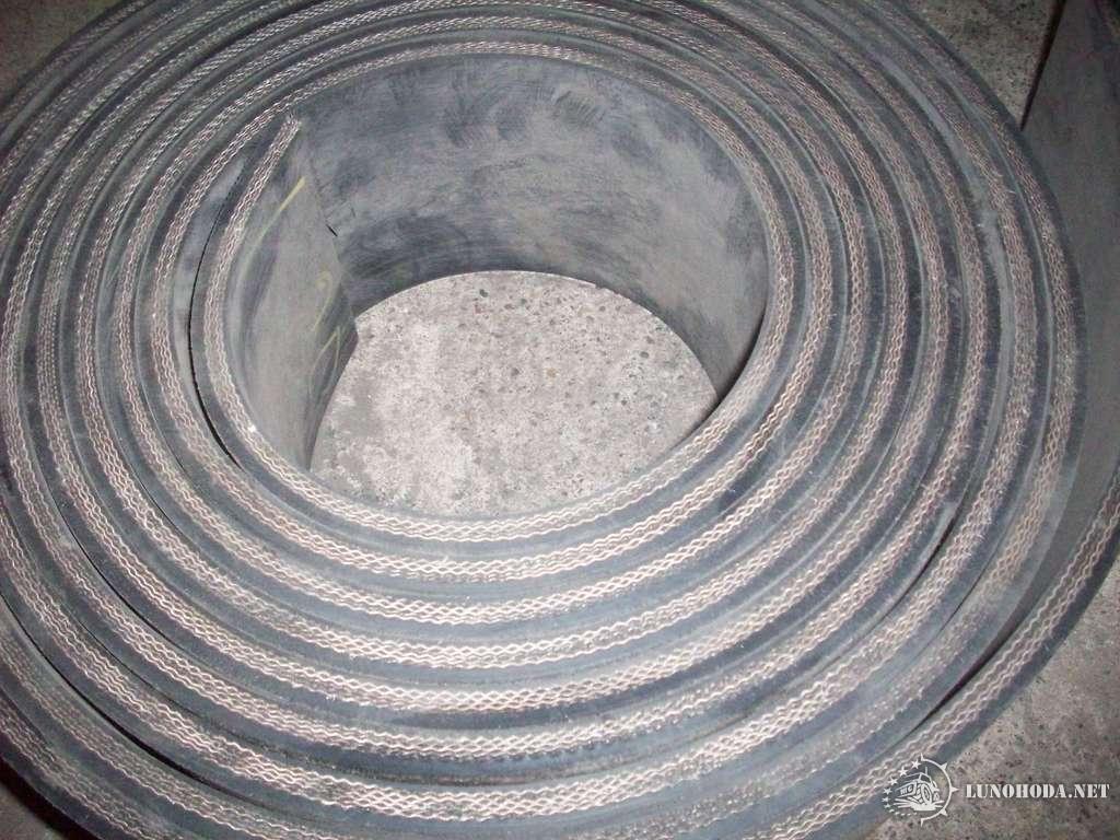

занялся сборкой гусеницы.вылезла проблема .лента оказалась шире.упирается в борта. пришлось делать урезание по ширине.
[video]52wvlB1oKns[/video]
рез получился как фабричный :)))

радий 1976. а опарат у вас самодельный? для нарезки ленты. :roll:

перевоз писал(а):а опарат у вас самодельный?
собрал из того что под рукой валялось :wink:

Про аппарат для резки можно подробнее? Из чего, как, и фото/видео со стороны. Надо поместить такую штуку в "/типы гусениц, методы изготовления/". [:})

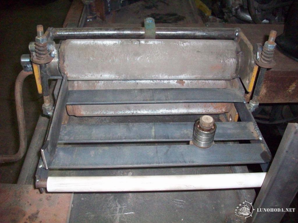

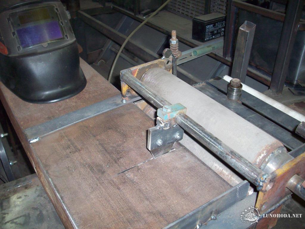

валки из трубы нкт 76.нож из полотна ножовки по дереву.
был интересен сам принцып такой резки.
ближайший аналог выжималка белья на старых стиральных машинках.

молодец! дельный станок!

:roll: :roll: :roll: Отличный резак! Я помню как мучился, когда надо было порезать на 4 полосы ленту длиной 8 метров... Пожалуйста продублируй фотки и видео сюда: http://lunohoda.net/forum/viewtopic.php ... &start=165 [:})

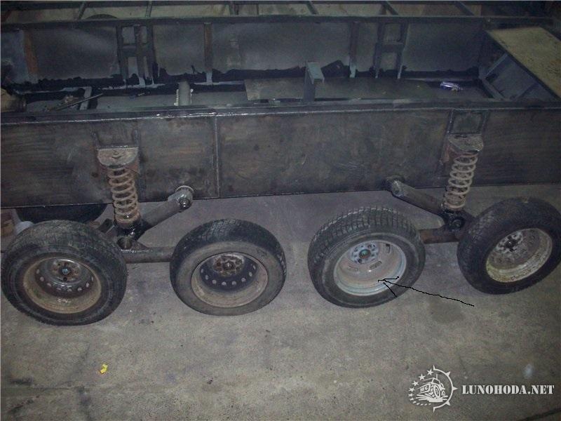

Ниже на фото диск с другим вылетом, так задумано?:oops:
радий 1976 писал(а): поставил на катки
радий 1976 писал(а):пришлось делать урезание по ширине.

станок отличный!! :roll: [:})
