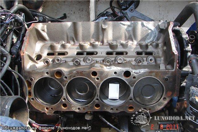

теперь смотрим на Лонг Блок 7.4mmcl200 писал(а):я тут ремонтный мануал ищи на свой мотор а нахожу фигню всякую....
так это выглядит с "пачкой сигарет внутри" - моторчег....

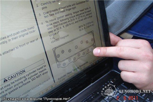

Мымыкл за чтением буржуинского форума
										ПедроГанзалес писал(а):на форуме Флоридские Катера и Яхты пишет: "Провернуть шпильки на два дюьма в сторону mainpump"
- Сообщения: 31785
- Имя: +7 (812) 000-00-00
- Откуда: Ленинград
... недоверяю я ни Мексиканцам, ни североамериканским Нигерам... с ихних форумов...
берём динамометрический ключ в свои руки...
сверяемся с ЮзерМануалом...
вертимс.... строго 115 ньютонов/метр
