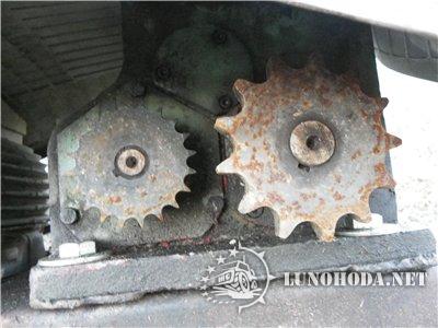

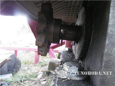

+ еще вопрос на засыпку.
Как снять приводную звезду с вала редуктора?
Болт со стопорном кольцом снята.

Вот звезда, мне нужно одну большую снять.

4х4=4
сьемником цепляеш и стягиваеш

Спасибо. Про съемник и так понятно, другой вопрос стянет ли, если фомкой даже не шевелится, возможно посажен на горячую и так просто не выйдет.

4х4=4 писал(а):стянет ли, если фомкой даже не шевелится, возможно посажен на горячую и так просто не выйдет.
фомкой получается наперекос, съемник тянет равномерно. со шпонкой как правило на горячую не садится, тем более такие узлы

4х4=4
Хорошая кувалдочка и чья то мать, и все снимается :)))

aleks727 писал(а):Хорошая кувалдочка и чья то мать, и все снимается
Кувалдой не подлезть :)
Посмотрю сегодня в магазине съемники.
