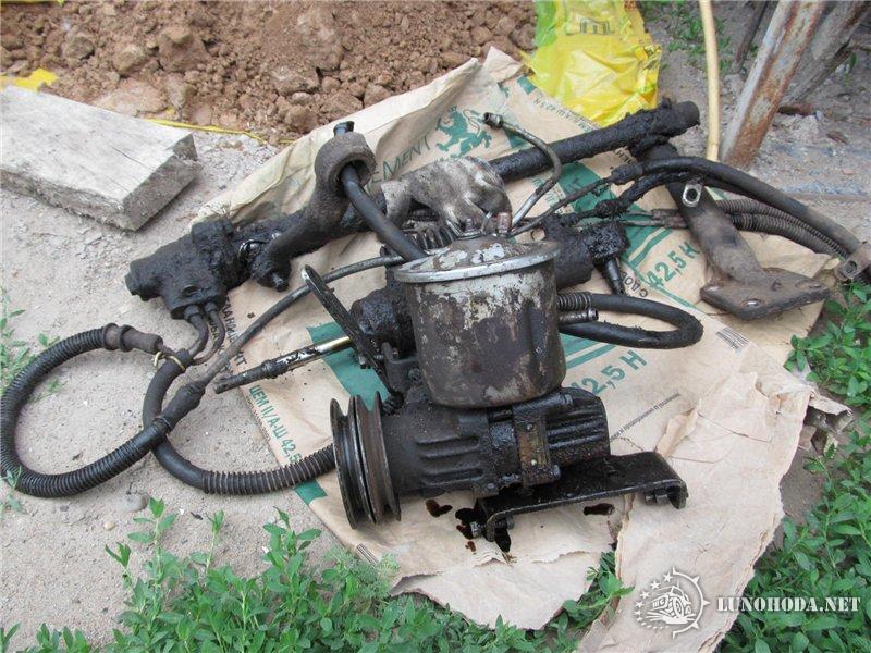

Хочу построить вездеход копию Хищника. Возник вопрос по рулевому нашел вот такой комп. от шишиги
кто что думает работать будет, мотор 08. а то у меня сомнения потянет ли мотор. возможно будет глохнуть на холостых, он у меня 1100 обьемом

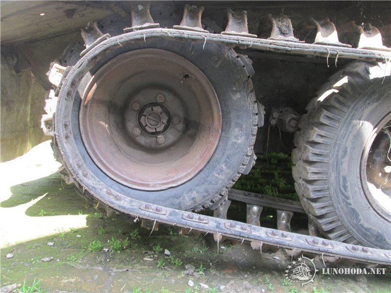

oleg 54
Олег не подскажете как установили колёса-звёздачки на валы бортовых на одной из фото видно как-будто установлена ступеца от УАЗа так ли это?Если так то как это возможно.Спасибо. [:})

СергейП
Нет , у меня родные газушные обрезанные звёздочки стоят , т.е шлицевая и часть диска оставлена , на них приварен диск от минигрузовичка с вырезанной серединой (чашкой) .
Про уазовские - думаю можно примудрить , но флянец на шлицевую вала бп всёравно придётся делать , а уже к ней уазовскую цапфу и ступицу .

oleg 54 писал(а):но флянец на шлицевую вала бп всёравно придётся делать , а уже к ней уазовскую цапфу и ступицу .
СергейП сорри , я тут тупанул немного - цапфу ненадо конечно-же , :oops: (вычёркиваем)
Что-то типа вот такого должно получится , большая гайка - это родное газухино крепление звёздочки к бортовой :

roman писал(а):Хочу построить вездеход копию Хищника. Возник вопрос по рулевому нашел вот такой комп. от шишиги

потянет
