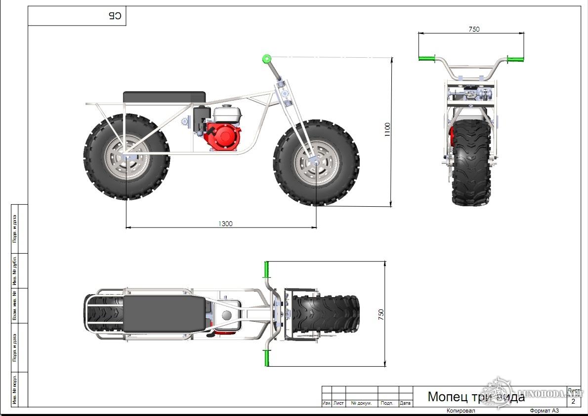

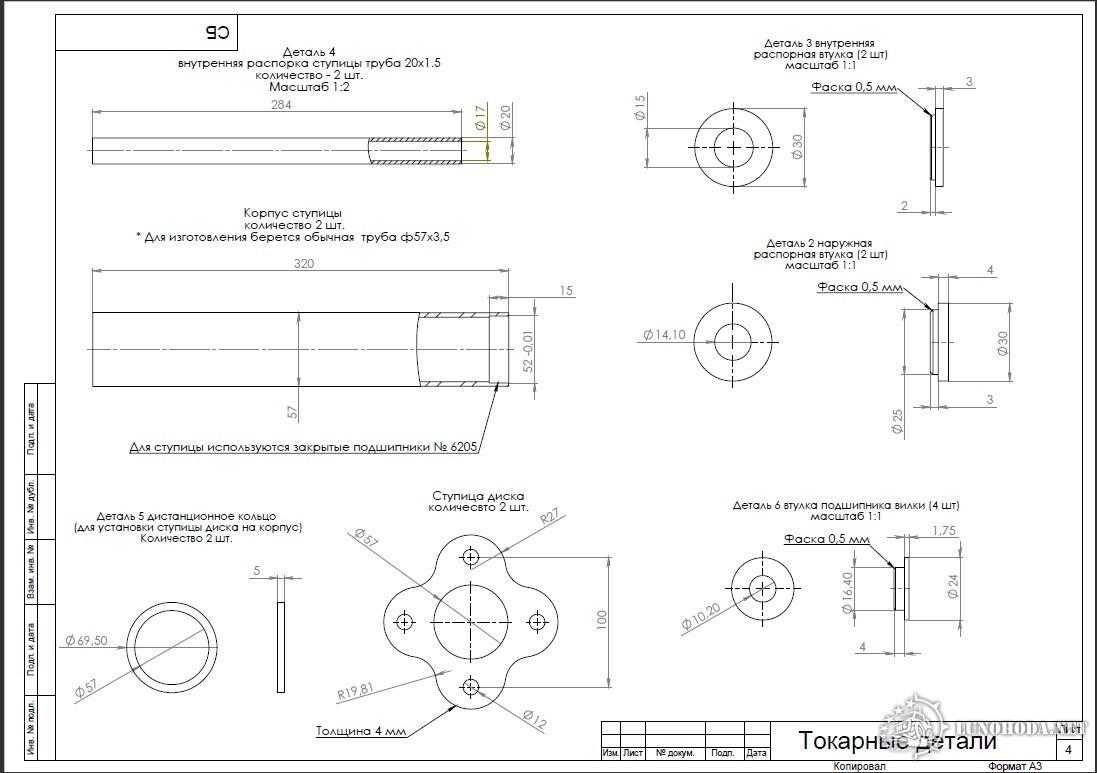

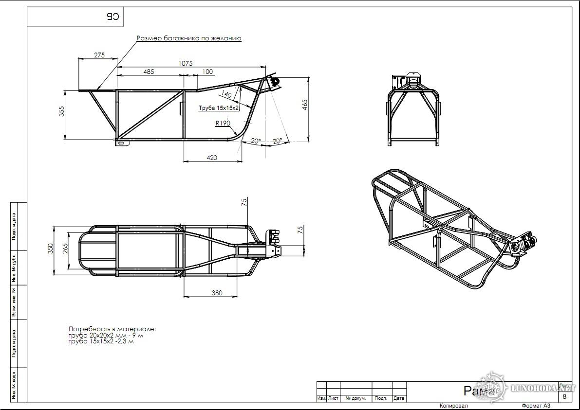

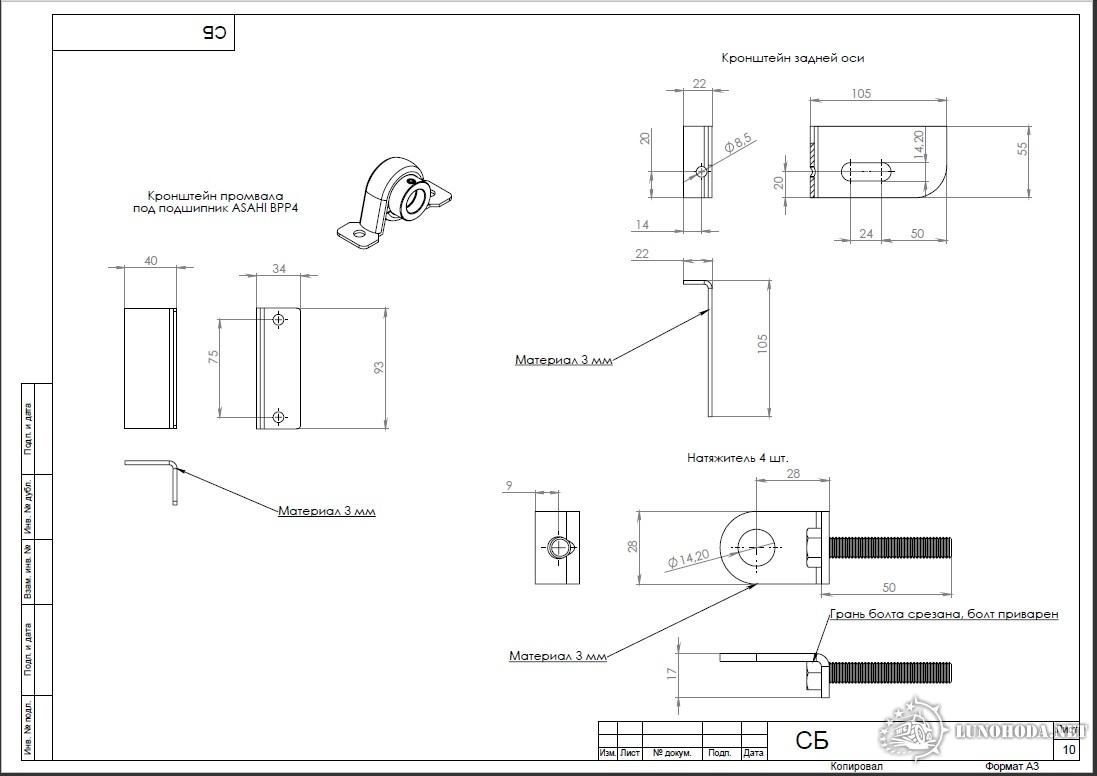

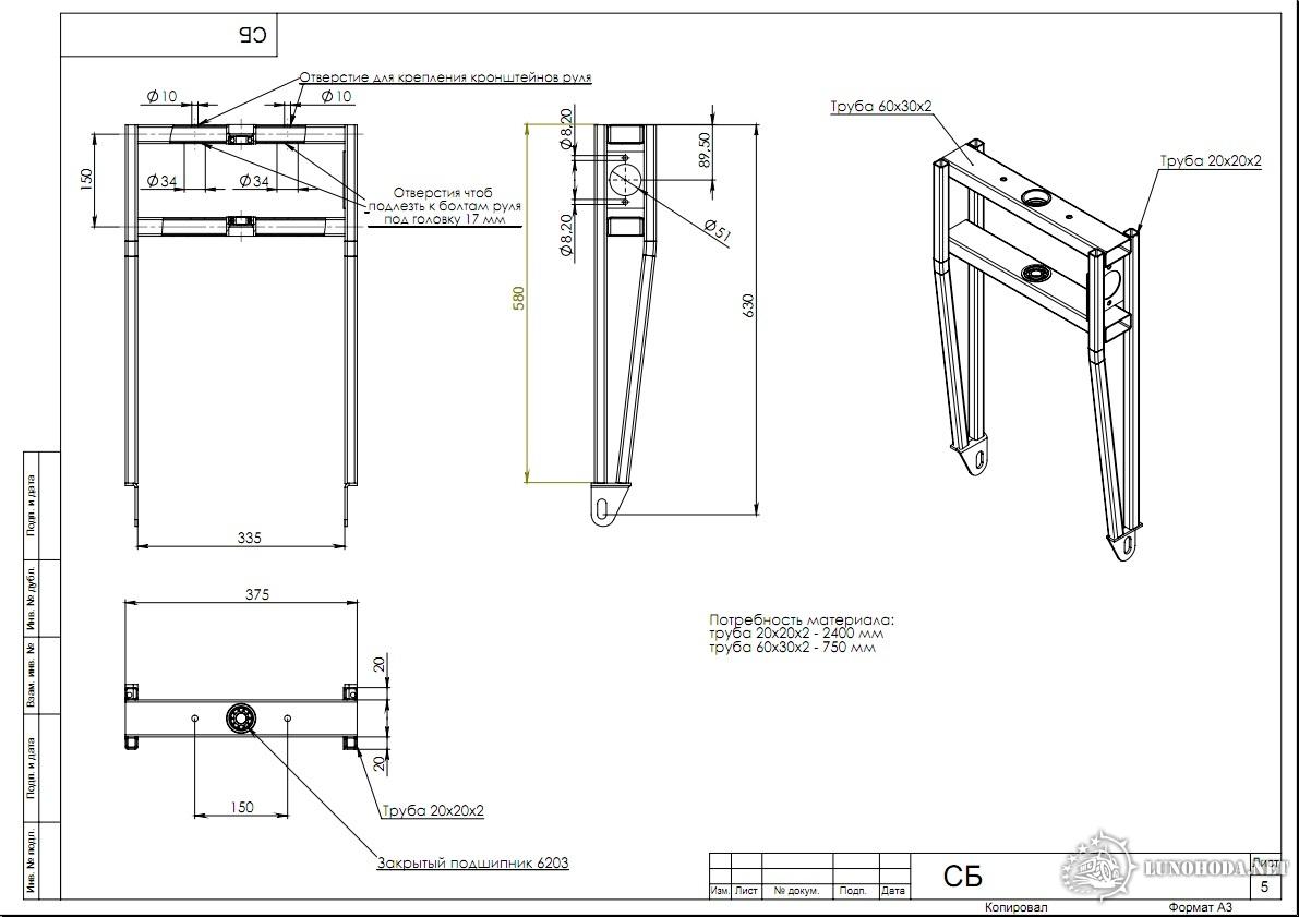

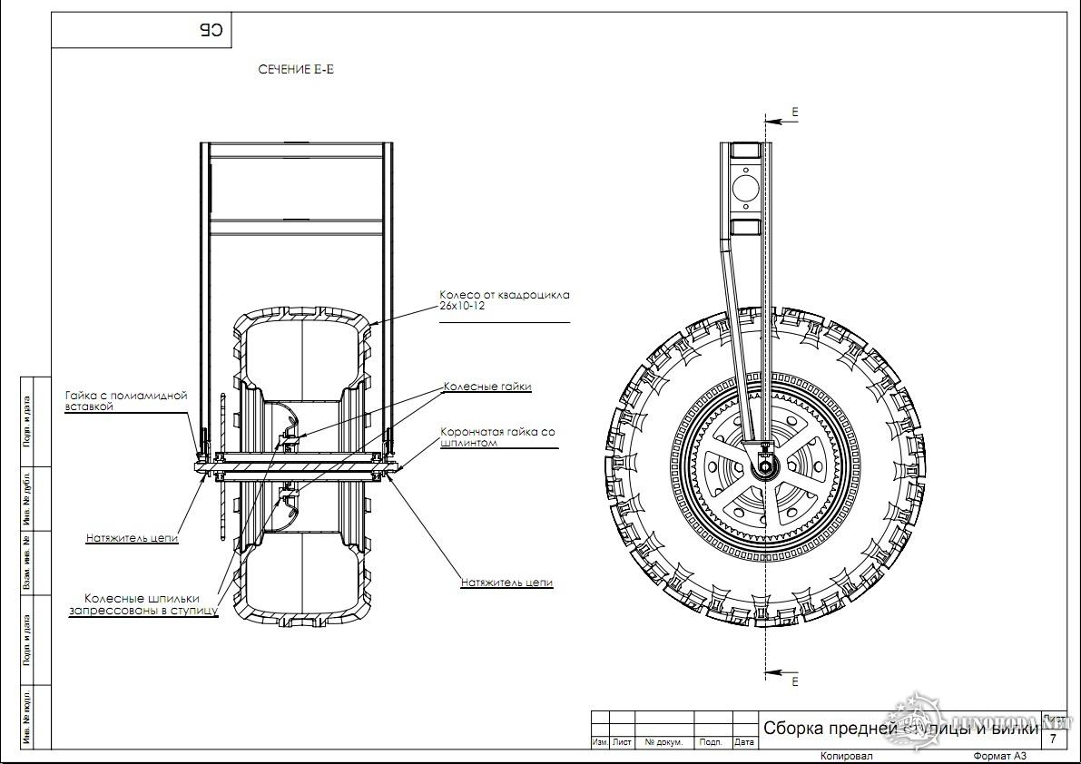

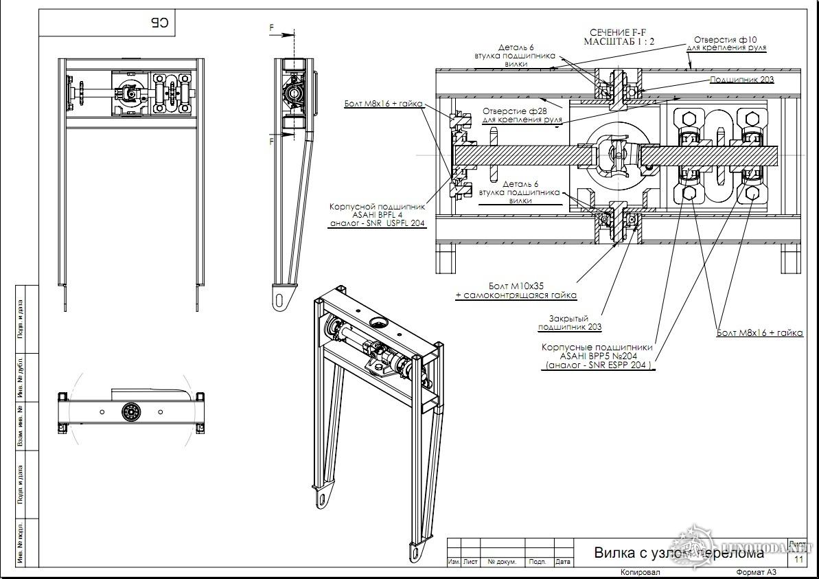

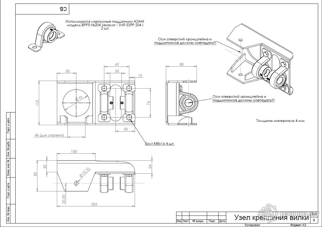

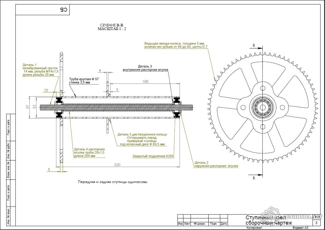

C благословения Влада Кузнеца выкладываю чертежи МОПЦА :wink:
Мотор показан Honda GX160, вариатора нет, нет цепей. Посадка промвала показана условно. Колеса показаны 26х10-12, но в эту раму встанут колеса еще на дюйм или два побольше.
Если найдете ошибки и неточности, подсказывайте, будем исправлять.

1. По технологии - как были подготовлены такие отверстия под втулки подшипников передней вилки (D48 мм), помощью коронки по металлу? (думаю какую оснастку докупать/делать).
2. Личное мнение - есть ли задумки по установке обгонной муфты для привода переднего колеса? Мешает/сильно не мешает ее отсутствие?
3. По эксплуатации - как полет узла перелома с использованием элементов карданного узла ВАЗ 2105 (примерный пробег, состояние (люфты), прогноз по времени его работы (личное мнение)? (стоит выбор между карданным узлом рулевого управления ВАЗ 2105 и ШРУС ОКА)
Кузнец Влад
Сообщения: 1657
Сообщение Кузнец Влад »
<Loro>
Ответы :
1. Делал это на фрезере фрезой на 48 мм . ( Нарезал в размер трубу ,выставил тиски ,поставил упор потом только вкладывал зажимал и фрезеровал ) Если с этим проблема то могу и на вас сделать пару труб . Когда это серийно то это быстро и легко . :)))

3. По узлу перелома . У меня стоит крестовина от иномарки но по габаритам как 2105 . Пробег не большой . Пока стоит и люфтов нет . Конечно шрус это намного лучше ,спорить не буду ! Но это и тяжелей а я борюсь за вес . Решать вам что вам важней вес или надёжность ...
