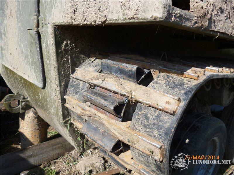

На выходных немного подшаманили вездеход: Заменили звезды на железные и отремонтировали левую гусянку
Вот в таких условиях работали (25 Мая)
жесть %) У нас жара под тридцатку
