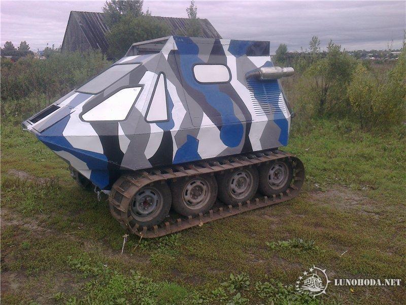

Ну а у меня только один впереди.А второй ряд аналогично. Только за танкистом места для ног мало!Боцмань писал(а):Именно так я и поступил у меня впереди два места и второй ряд - галерка -попа на моторном отсеке - ноги между ним и спинками передних сидений.
Гусенично-колесный вездеход (Амфибия) "ВКС-1"

Это "бурильная установка" из фильма Армагедон...Скорпион писал(а):Stac
Ну до такого наверно далеко!!!Да и тему тогда называть Гусенично-колесный вездеход (Батискаф)-"ВКС-1".

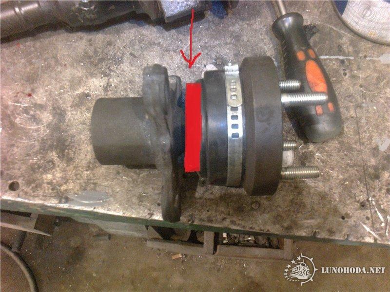

Всем привет!!!
Сегодня хотел поехать поплавать на открытой воде,выехал из гаража стал разворачиваться и щелк......!!!!! ПРИЕХАЛИ!!! Ни в зад,ни в перед! Срезало промежуточный вал. Как думаете,почему!? Причину понять не могу! Может металл левый попался!? Или не экспериментировать поставить назад крестовину!?
- Сообщения: 2152
- Откуда: С. Петербург
Скорпион
Видимо усилие при повороте превысило прочность данного узла... Где ТОНКО, там и рвётся, а это самое тонкое место шруса...
- 1 предупреждение
- Сообщения: 640
- Зарегистрирован: 07 фев 2012, 18:07
- Откуда: Город Шацк
Stac писал(а):Скорпион
Это понятно. Просто после установки данного узла уже ездил правда не далеко,вокруг гаража.Все нормуль было,а тут хлоп и все. У remix59 тоже вроди шрус стоит и не рвет(правда двигатель ока) может поэтому!
