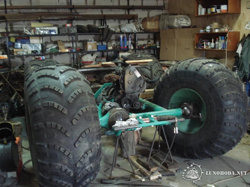

РоманЮК писал(а): ... плоскость фланцев мостов перпендикулярна полу или поднимал вверх?
задний мост можно немного развернуть вверх, чтобы оптимизировать (уменьшить) угол предполагаемого присоединения кардана.
С передним мостом другой подход - нужно задать угол отклонения шкворня в 10 градусов. Субъективно, получилось как раз что плоскость фланца моста перпендикулярна полу (советую всё же не принимать это как утверждение, а померить самостоятельно)

РоманЮК писал(а):... фотки монтажа двигателя с коробкой на раму, углов карданов..
имеющиеся фотографии:

Володя, подскажи, как соединял фланцы моста с карданами уаз, тормозным диском? Как укорачивал карданы?

Задний фланец расточен на токарном станке под посадку фланца кардана (на манер фланца УАЗа). Пересверлен под крепление кардана УАЗа.
Центральное отверстие тормозного диска расточено под посадку кардана УАЗ.
В тормозном диске просверлены отверстия как на фланце кардана УАЗ.
Передний фланец проточен как фланец УАЗ. Персверлен под крепление кардана.
В итоге собирается вместе: фланец патруля - тормозной диск - фланец УАЗ. Если до каких то гаек не добраться, то они прихвачены сваркой по месту (или болты, зависит от того что лучше в данной случае).
Передний кардан собран из того что было (подарок от соседей со спортивной машины). Кое что уже было порезано, переварено, только добавил своей порезки и сварки.
Задний кардан... на одной из фоток видно место сварки.
Отрезать кардан с отступом примерно 30-40 мм (или меньше, но тогда резать неглубоко).
На токарном станке освободить внутреннее тело от остатков трубы и заводской сварки (если это возможно)
Отрезать трубу в размер, торцевать, запрессовать, проверить на ровность, приварить.
