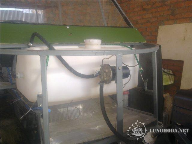

Поставил бензонасос горизонтально.
Стало его удобно обслуживать.
Насос вообще не работает. Включаешь зажигание он - чок, и молчит.
Подумал что он неисправен.
Снял крышку где контакты. Попробовал принудительно их соединять. Насос молчит. Ну думаю - кирдык насосу.
Взял банку разьединил трубку и его включил.
Насос - ДЫК-ДЫК. При каждом ДЫК из него выходит 20-30 грам бензина. Пальцем зажал. Он тут же отключился.
Великолепный насос. Наполнил магистраль и замолчал. Бензин начал уменьшаться, он - ДЫК-ДЫК, восполнил израсходованное и выключается до того как давление в магистрали не упадёт.

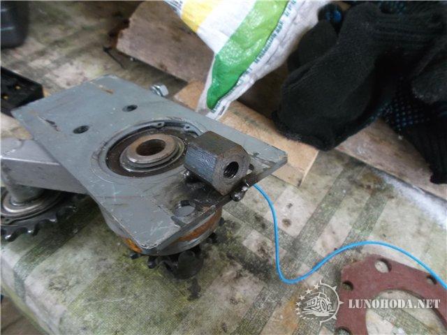

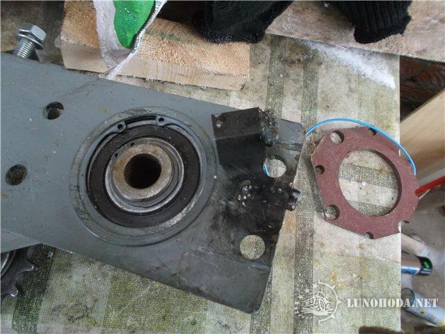

Когда стали проводить натяжку. то услышали - Крык!
Оказалось что оторвалась сварка гайки натяжки.
Когда я всё снял мы с соседом просто упали от того что увидели. Гайка была приварена так что сверху сварка есть, а на второй детали только небольшая точка. Как говорят: насрано, а не приварено.
Вот сами смотрите:
Это уже не первая деталь которая оторвалась прямо по сварке.
Раньше я Колегова Сергея защищал, а теперь скажу - РУКИ НАДО ОТОРВАТЬ ЗА ТАКУЮ РАБОТУ!
Так что не связывайтесь со Штормом и его производителем - Колеговым Сергеем.

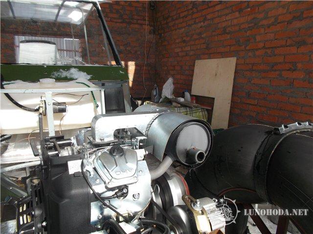

Вчера получил от Юрьевича посылку с воздуховодом. Сегодня его установил.
Проехался. На улице минус 10 с ветром. Через 5 км. остановился. Пощупал воздуховод. холодный. Понял, что при движении воздух холодный не успевает нагреваться, т.к. пролетает насквозь. Сделал шторку на глушитель. Теперь воздух не должен быстро проходить.
Завтра выезд на рыбалку туда и обратно примерно 60-70 км.
Завтра напишу как прошли испытания.
Кстати. Сегодня "Шторм" осмотрел профессиональный сварщик.
Сказал, что рама сварена слабо. Плохие швы. Долго не выдержит.
Так что приключения будут продолжаться.
