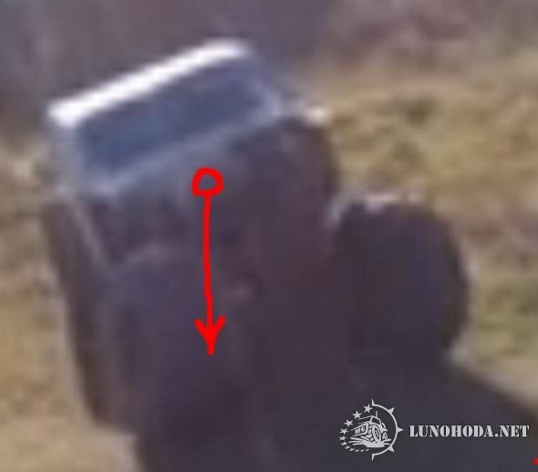

И тебе привет . [:}) Косогор имелось ввиду не спуск - подьем , а движение по косогору (например вдоль ручья) . Тут к уклону рельефа добавляется наклон кузова за счет проседания рессор борта и он может быть очень значительным и возрастает в динамике т.е может еще и раскачиваться
. Изображение
Дык и для движения 4пятна лучше 3-х.
Что до ЦМ, то это отдельная целая тема.
Я старалси кратенько.
У тя он дюже высоко.На зависимой (мостах) он тоже получается выше желаемого.
В динамике разница в том что у чебов он ЦМ совпадает с массой крена (МК)
А с подвеской МК смещается. Но тоже научились это с пользой использовать.
На независимой можно уложить даже ниже чем в чебе.
И выиграть в поперечном макс. угле.
