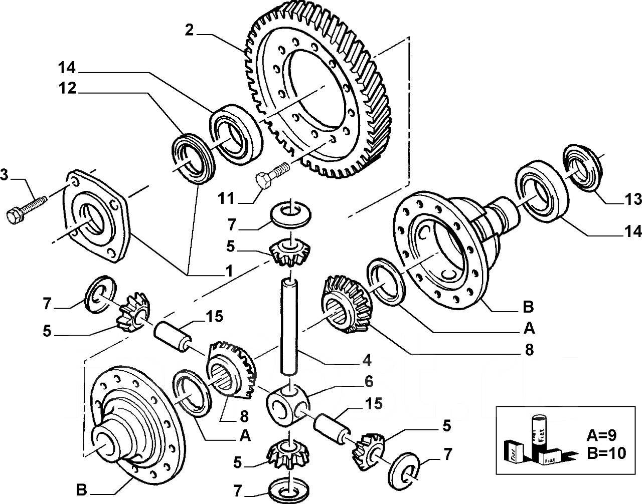

zheka e12 писал(а): 23 фев 2019, 09:56 Сам хочу Жигулёвские мосты с колёсными редукторами из шестерён главной пары ВАЗ-2112, передаточное 16/63, на восьмиколёсник. Оснастку для изготовления корпусов пока готовлю.
А шестери ГП переднеприводных коммерческих фургонов не привлекали внимание ?
Они, наверное, покрепче будут, и выбор ПЧ там есть...
Citroen Jumper , Fiat Ducato, Peugeot Boxer, Ford Transit... и тому подобное ?
