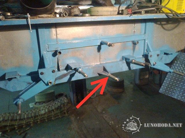

А вот эта ось для чего сделана? :oops:

shap писал(а):А вот эта ось для чего сделана? :oops:
Ну сейчас это кронштейн для домкрата, одеваю кусочек трубы и домкратом поднимаю всю сторону вездехода :oops:
