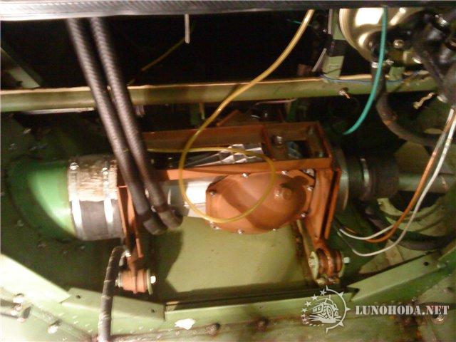

Перед началом сезона снял и разобрал передний редуктор. Как и ожидалось накрылся дифференциал, выкрошило зубья на сателитах, оси тоже порядочно разбиты. Главная передача в первозданном виде, ни какого износа.
Дифференциал менять не стал, редуктор заменил на новый, взяли сомнения за правильную регулировку. Удивила цена нового всего 6800 руб. Это уже стоит новый
Снять мост на Лопасне в принципе не сложно, все достаточно доступно, болтов только крутить много, и все было на герметике, таком ядреном что кое как открутили и откалупали соединения
Вообщем самое слабое место нивовских редукторов это дифференциал.

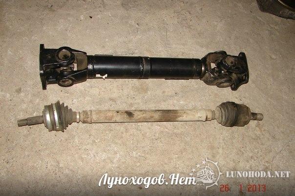

Привет, Павел. Тоже надо было самоблоки поставить. Поторопился, а щас разбирать уже нет времени. Но думаю все равно это не выход. У тебя движок оковский, а у меня восьмой. Рано или поздно крякнет любой диф. Уже думаю менять редуктора на волговские. Они туда прекрасно встанут, уже все померял. Волговский мост и полуоси обрезать по ширине лодки, все гермитичные соединения остануться на своем месте. Надо только крепления моста варить и поднимать его на 1,5 сантиметра. Запас по высоте есть. Расчитываю сделать таким образом, чтобы подошли родные валы привода от нивы, чтобы все 4 были одинаковые (щас все разной длинны, не знаешь какой хрустнет). У внутреннего привода отрезать шлицевую часть и приварить флянец который будет крепиться к флянцу полуоси. Внутренние валы от коробки поменять на карданы. Все.
Замена вала и гранат уже будет происходить без вмешательства во внутрь корпуса, все будет снаружи.
В идеале найти бы 2 моста задних от самурая/джимника. Стоят наверное не померно.

Доброго дня, Lёxa!По поводу применения волговского заднего моста видится ряд вопросов:Lёha писал(а): Уже думаю менять редуктора на волговские. Они туда прекрасно встанут, уже все померял. Волговский мост и полуоси обрезать по ширине лодки, все гермитичные соединения остануться на своем месте.
1 придётся резать чулок моста и полуоси. Чулок обрезать в принципе можно, хотя это то-же надо делать осторожно. Как укоротить полуось без потери качества - не понятно. Резать придётя с стороны шлицов. Большая проблема - как на обрезке полуоси изваять новые шлицы с должной твёрдостью зуба, его формой и должным шагом.
2. Более ближнее расположение внутренних ШРУСов (ранее воткнутых в передний привод Нивы) приведёт к ограничению хода подвески, так как гранаты (6 шариков) имеют максимальный допустимый угол отклонения между осями привода и собственно гранаты не более 23 градусов (надо точно уточнить - возможно я несколько ошибся), если применяемые ШРУСа трипоидного типа (3 роликовых подшипника), то данный угол будет и того меньше - 16 градусов.
Завтра в лавке посмотрю, имеется ли подшипниковый узел между сателлитами и их осью врашения, между осью вращения и корпусом дифференцала , т.е. нет ли пар трения металл-металл в осях вращения дифференциала. Если "да" - то это не решит проблемы. Как мне (возможно - ошибочно) представляется , проблемы с дифференциалом от "Нивы" начинаются с люфтов, образующихся именно в соединениях подобного рода.
В любом случае поделись достигнутым. Удачи!

Нет резать и протачивать надо со стороны флянца, шлицевая часть останется не тронутой. Это общая практика укорачивания полуоси, в любом случае надежнее вазовских валов.
Вот насчет углов я как то не подумал. Вполне возможно твоя правда. Надо будет померять. Ходы подвесок у Лопасни намного больше чем у Нивы и при использовании стандартных нивовских валов может получиться запредельный угол внутреннего шруса. Но это я думаю решаемо. Проблема в том что не могу найти поблизости ни одного волговского моста, чтоб хоть как то прикинуть всю компоновку.

Lёha писал(а):резать и протачивать надо со стороны флянца, шлицевая часть останется не тронутой. Это общая практика укорачивания полуоси, в любом случае надежнее вазовских валов.
Доброго дня Lёха!
Полуось изготавливается из монолитной поковки с обточкой фланца, мест посадки подшипника и манжеты. Если порежешь полуось у фланца, то приварка полуоси к фланцу (кольцевая по диаметру) лопнет сразу на первых 10 метрах. Поэтому на Лопасне штатную длинную палку привода от ВАЗ 2108 пилят посередине, после чего вставляют вставку и варят по поверхности с углом не менее 45 градусов от диаметра привода. Задача при этом одна - максимально уменьшить касательные нагрузки на сварочный шов. Сварка не держит касательных напряжений. Растяжение или сжатие - не вопрос (в зависимости от мастерства сварщика). Если ты порежешь штатную полуось с моста от Волги посередине и сваришь её обратно по выше описанной технологии, то:
- получишь всё то же , что и сейчас, только внутри чулка обрезенного моста4
- возникнут проблемы с подшипниками полуоси и сальниками чулка, так как вставка может не пролезти по внутреннему диаметру манжеты и т.д.
В конечном итоге получишь ещё +4 вала с потенциальной возможностью поломки.
Если что-то надо померять, у нас тут лавка под окном, сообщи что. Схожу до магазина, померяю и сообщу.
Удачи!
