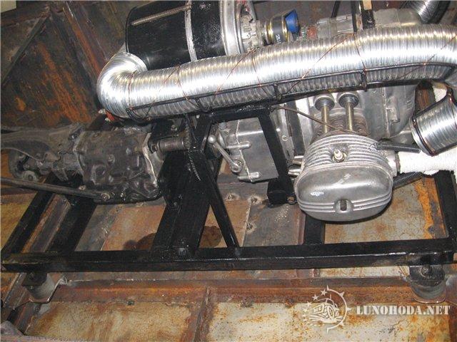

Sanich 89
доброго дня... очень интересно посмотреть если есть фото сращивание коробок... обдува на охлождение хватает?...
зы... картинку со стартером сохранил... спасибо...

Wasilih писал(а):Sanich 89
Все на одном подрамнике,на первичный вал опелевской коробки через шлицы одет венец стартера ,сам венец так- же закреплен к подрамнику через промежуточную опору с потшипником, с другой стороны вилка, с ураловской коробки тоже вилка, между ними резиновая муфта-шайба. Все соосно, вот и все. По охлаждению вроде как хватает, хотя полной нагрузки еще не давал.
