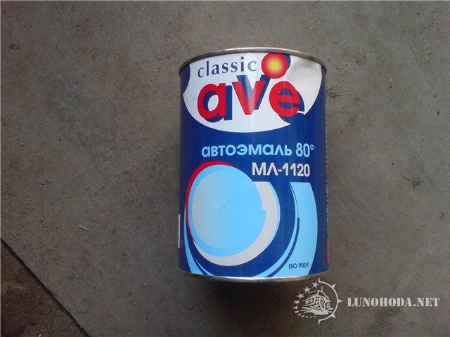

просто такая краска уже есть в наличии.
в прошлом году ей же обливал трудягу уаза
после заготовки дров и осенних вылозок на охоту и рыбалку - кустами располосовал бока, но краска ни где не отпала
а вот такой грунт пойдёт? просто купил для грунтовки ворот в гараже и всё руки до них не доходят, а он стоит без дела

Макс писал(а):Шурик
Пойдёт...уговорил 8P ....а вот на счёт грунта подумай..железо конечно им грунтовать можно,но вот оцинковку я б не стал....Дело в том ,что цинк реагирует с грунтом..идёт процесс окисления и всё отваливается лапухами через некоторое время..был у меня печальный опыт :( ...пришлось пол машины перекрашивать..пападалово :( ....
