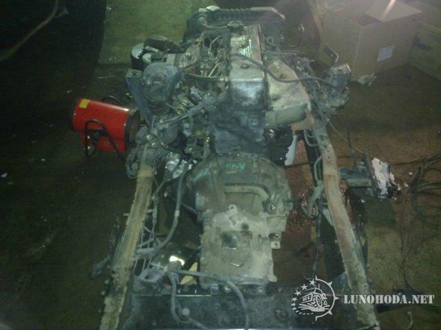

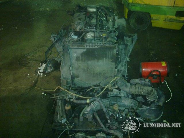

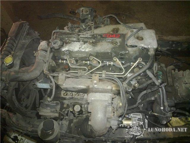

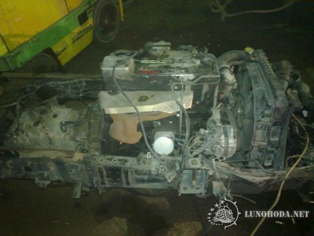

По многочисленным просьбам трудящихся, мною было приобретено новое сердце для моего Гельмута :))) :
Мотор FD-42 Нисан-дизель, 4 цилиндра, 125 л/с при 3200 об/мин, кр. момент 30,5 кг*м. В сборе с МКПП.
