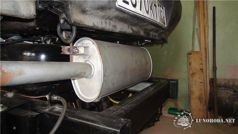

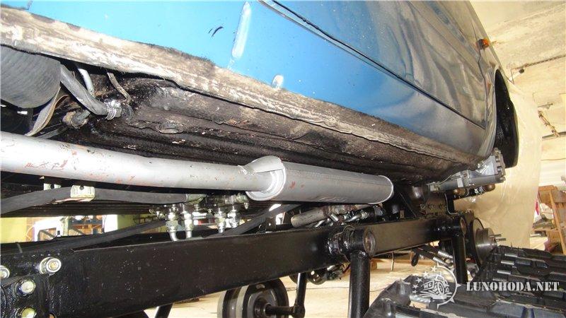

Проложил глушитель.
Напрашивается защитный экран между глушителем (резонатором) и кузовом. Но подходящего от отечественного автопрома не нашел.

Кстати, кронштейн подвески глушителя сделан неправильно. Он обязательно свалится с резинки. Надо хвостик ему отогнуть в обратную сторону, вниз.
Да и вообще крепление выхлопа на таких резинках ненадежно. Они постоянно рвутся. Гораздо лучше кусок транспортерной ленты.
вовочка
Сообщения: 5002
Сообщение вовочка »
aksi писал(а):Проложил глушитель.
просто с листового металла или алюминия, как на японках...

вовочка писал(а):. просто с листового металла или алюминия, как на японках...
Аллюминиевый лист уже лежит ( но это будет запасной план Б), концепция строительства предпологает использование готовых элементов от отечественного автопрома.
Геннадий SPb ..... Гораздо лучше кусок транспортерной ленты.
Согласен. Но в моем проекте хочу использовать максимальное количество готовых узлов и агрегатов. Вот когда отвалится глушитель, тогда и изменю способ крепления. Кстати задний глушитель крепиться в двух точках, и промежуточная труба с резонатором в двух точках крепится, плюс штаны в штатном кронштейне закреплены, так что глушитель оторвется от резинок не сразу, а только если хорошенько его зацепить об корягу.
А что проше будет менять (ремонтировать) копеешную резинку или приваренный к кузову (оторванный ) металлический кронштейн крепления глушителя?

Не-не, эти восьмерочные резинки рвутся сами по себе, а не от коряг. После этого выхлоп падает, что-нибудь гнет, плавит и т.п.
Я сторонник сделать сразу хорошо, без явных косяков. Лучше то, что вызывает сомнения, сделать надежно. Потому, что наверняка что-нибудь другое отвалится, о чем не подозреваешь.
Кстати, о выхлопе. Если после коллектора поставить сильфон ( а если выхлоп меняет направление - то 2 под 90 градусов) - то глушитель вообще можно крепить жестко к кузову. Вибраций не будет, проверено на себе.

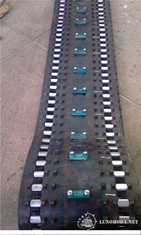

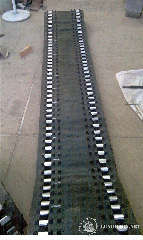

Опасаясь схода гусениц решил модернизировать гусеницу.
было и стало
Изображение Изображение

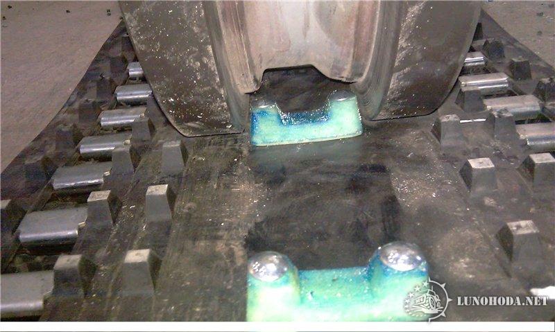

Пришлось отлить такие направляющие:
Будте добрее и вам повезет.
aksi
Сообщения: 346
Зарегистрирован: 13 янв 2011, 22:51
Сообщение aksi »
В результате сопряжение опорного катка и гусеницы: :P
