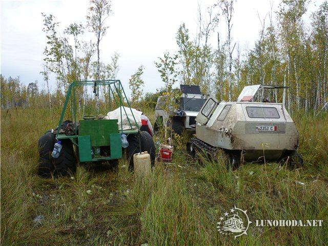

Боюсь разочерую тебя , ребята по походу не дадут соврать - при переправе через реку , в самом начале похода , сломал торсион об железную раму старых вагонов положенных на дно , и как раз передний , сначало даже и не заметил , весь маршрут так и проехал без каких либо последствий , только уже конце перед деревней гуска над передним катком слегка стала задевать за лодку
Вот этот исторический момент :
А здесь видать как осел передок по левой стороне :
gromoverjetc мне всё больше и больше хочется чтоб ты приехал в поход .
И вот здесь хорошо видать , как со сломанным еду через валёжины :
