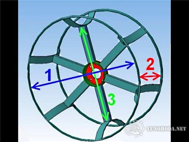

Уважаемые вездеходных дел мастера!Подскажите пожалуиста размеры диска под камеры Т-150 К .Комплектующие для пневматика собрал,жду лета,чтобы начать строительство.Камеры ещё не купил(временные финансовые проблемы),но материал и время на изготовление дисков есть.Заранее благодарю за помощь.
P.S.Может,в помощь начинающим,стоит создать отдельную тему по размерам дисков для различных камер-колёс ?Сам-бы создал,да не умею... :oops:

sergei 75 писал(а):Изображение
1 размер:ø от 68 до 72 см.(72 это максимум) измерять по наружному диаметру
2 размер:36-38 см.измерять по центру трубок
3 размер:на перемычки исползуется заготовка от обода.
такие размеры на наших каракатах,на которых ездим больше 20 лет.камеры 530-610 от т-150. ширина колеса с таким диском будет около 55 см.при условии что покрышка будет крепится ремешками к диску,как на наших вездеходах.при креплении покрышки как на машине,с зажимным кольцом размеры диска будут совершенно другие.это размеры под камеру с шубой или под покрышку с креплением ремешками.трубу используем на полдюйма с толшиной стенки 2.5-3.0 мм.не советую брать трубу с тонкой стенкой,быстро прошоркает на сквозь камерой и ремешками.вот диск от моего караката http://s007.radikal.ru/i301/1102/10/2f05c0c17b88.jpg центральная часть сделана из диска газ 52 или газ 53
