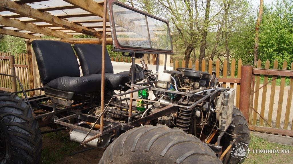

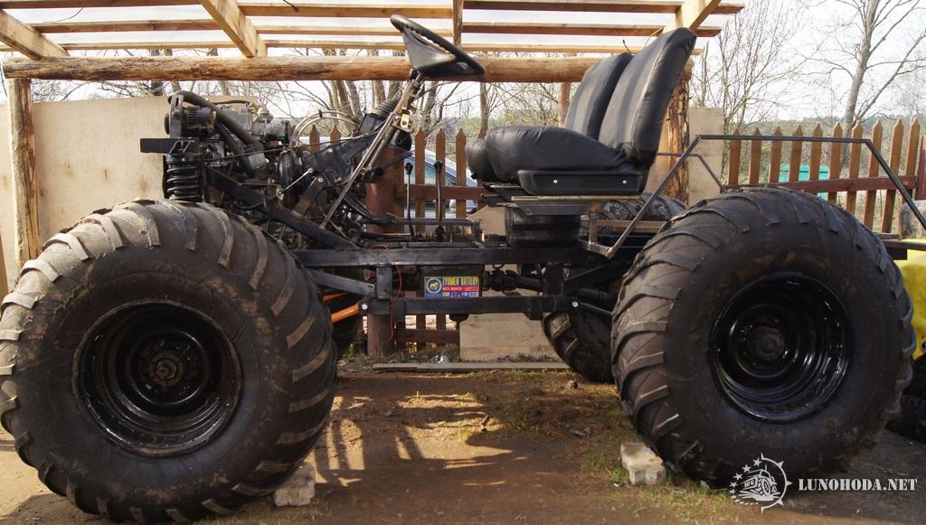

..ну и крайний ВИД "МАРСа"...
крутанул сегодня стартером... :)))

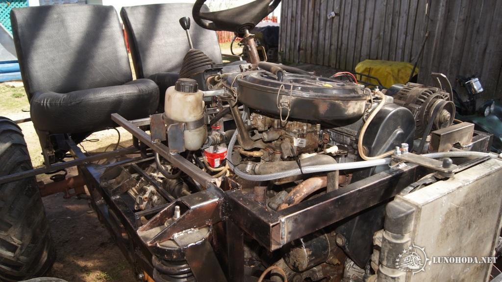

Sever
акум поставил...провода кинул от акума..Ну и отвёрткой бендикс,на прямую соеденил...КРУТОНУЛ.... 8P
электрики .пока .то НЕТ!!!..только крутанул..
Но,Выезд,скоро ..:yahoo:

Ремень на насосе гура будет буксовать постоянно,нужна другая компоновка,или применять обводной ролик

Vitalya32 писал(а):Ремень на насосе гура будет буксовать постоянно,нужна другая компоновка,или применять обводной ролик
н....Да!
....,буду бороться с этим техническим просчётом!! [:})

Самый простой способ это установить обводной ролик в промежутке ремня между гуром и геной,опустив его ниже гура ближе к шкиву колена.
там и место есть за что кронштейнику зацепиться.
Ну есно длиннее

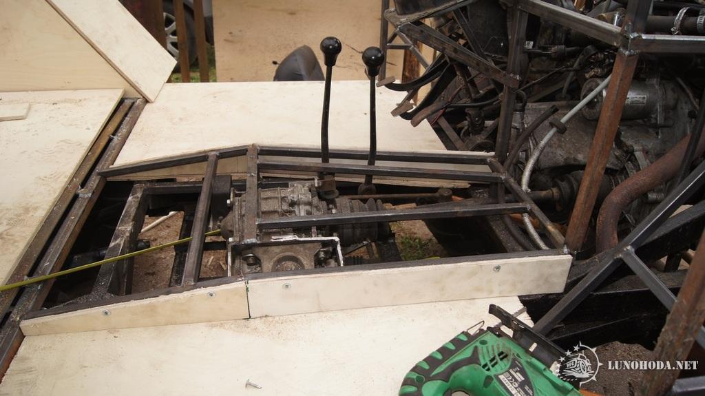

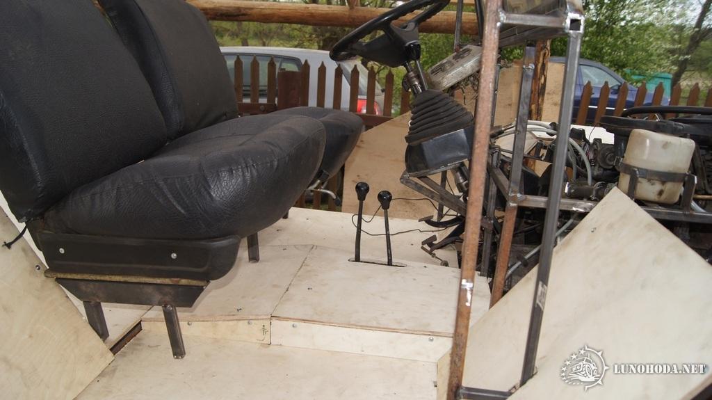

Приветствую ДРУЗЬЯ!!!! [:})

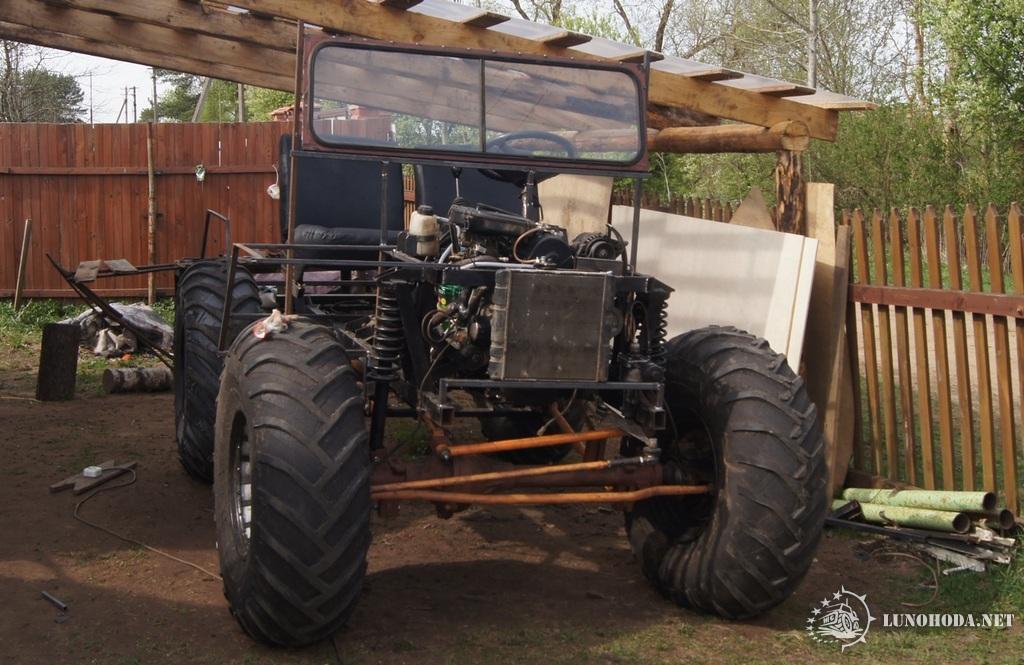

Майские выходные потрудился над "МАРС"иком....
смотрите..
лобовое будет такое

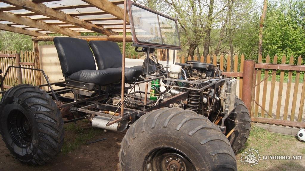

глушитель сделал так..
ну и обрастает железом...

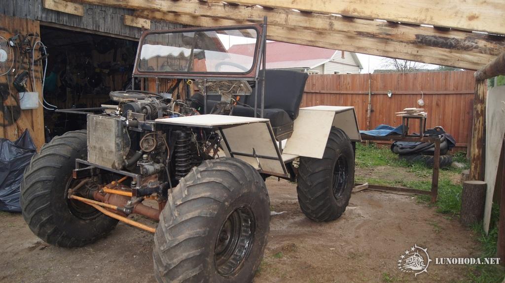

Сообщение 103 »

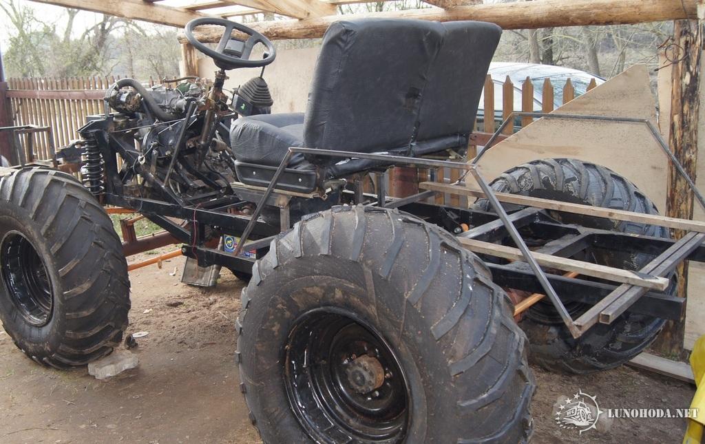

строю кузовок..
и на задний мост поставил амортизаторы.
..многие бегут,только единицы-догоняют!

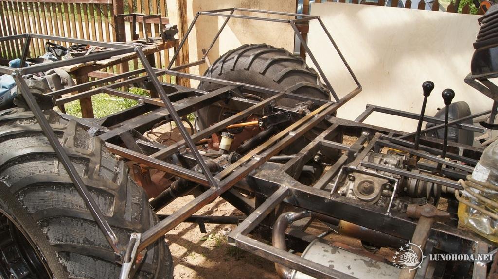

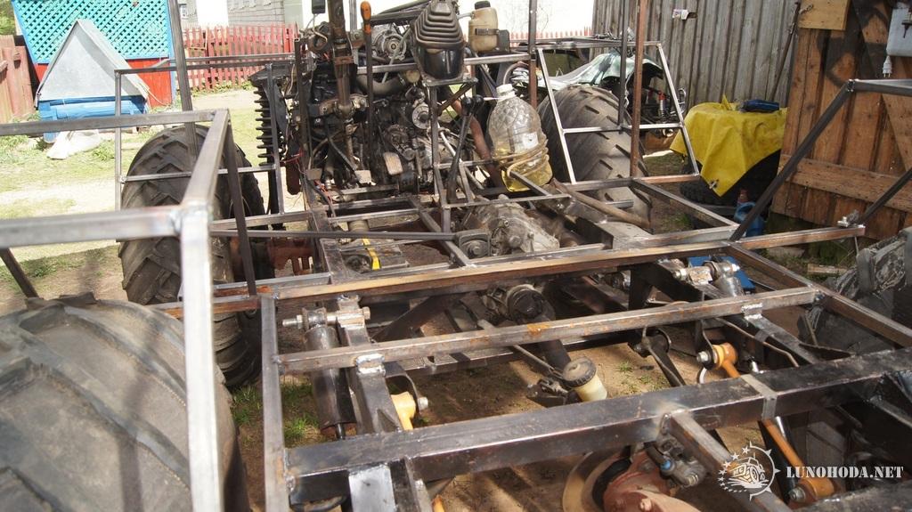

Сообщение 103 »
вот что получается..
