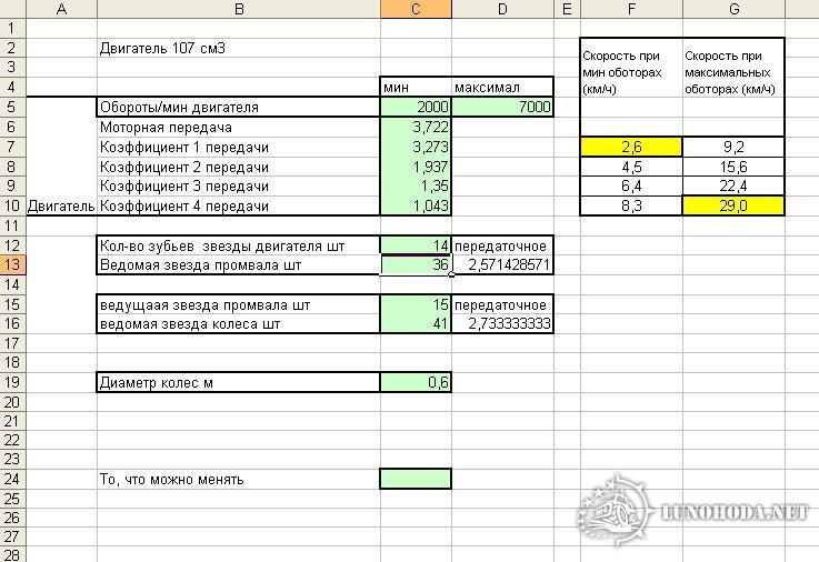

Как думаете, достаточно такого передаточного числа для 90 килограммного полноприводного мотовездехода? Может стоит мемного добавить скорости? Двигатель 152 fmh (107 см3) колеса 25дюймов квадроциклетные
Вот ссылка на exel документ для расчета скорости, кому лень делать.

Ntl8484
Обсуждалось в разных темах - пришли к общему знаменателю - максималка должна быть 40.

Дмитрий78
Сообщения: 3204
Сообщение Дмитрий78 »
А у меня своё мнение.
Этот мотоцикл в первую очередь для бездорожья.
Значит он должен уверенно ехать на скорости 3-5 кмч. Если мин. скорость будет больше, есть риск вывернуть тазобедреный сустав.
А вот максималка какая получится. Но при большинстве моторов не более 30 получается. Возможности изменения ПЧ трансмисии ограничивают((.

Алексей Ка
Сообщения: 920
Сообщение Алексей Ка »
lunatik писал(а):Важное уточнение: к "общему" мнению пришли те, кто не являлся мотоциклистом.
Я конечно норматив на ЖЖ не сдавал , так....всего лишь лет 15 юзал на двух-трёх колёсах , но мнение не только моё , а и вполне авторитетных форумчан и пользователей 2х2.
