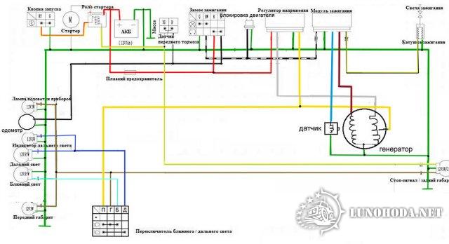

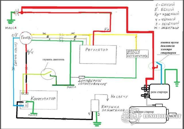

Когда то в этой теме некто Патрик 35 выкладывал ссылку или картинку схемы подключения скутерного мотора.
Цветная картинка, слева вверху еле заметный АКБ. Пропал тот пост((.
Если есть у кого, киньте плиз ещё раз.

Информация предоставлена форумчанином Алексей Ка.
Картинка из инета:
Картинка с форума "Сноумобайл":

Дмитрий78 писал(а):Картинка из инета:
Картинки не наши . У нас обмотка генератора не соединена с массой . Вот здесь очень много обсуждений наших генератора и реле регулятора http://www.snowmobile.ru/forum/viewtopi ... 5#p2973126
На много страниц.
Лучше переехать в тему о коммутаторах - там всё электричество .
