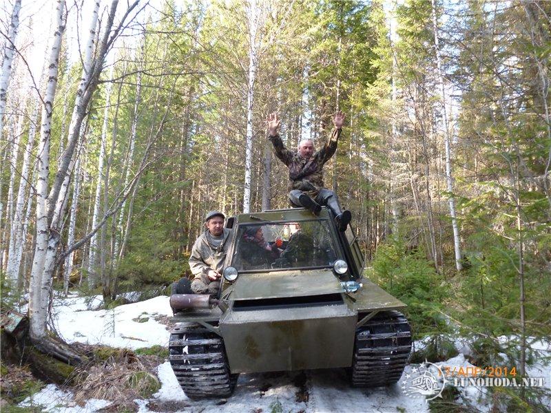

Готовим вездеход к первому большому испытанию,
перевезли еще за 100км на север, через 3-4 дня выезд :)

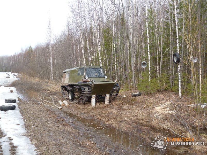

Выезд состоялся 16 Апреля.(40км в одну сторону)
Загрузка вездехода 5 человек+шмотки, (и бензин полные баки 110 л.) %)

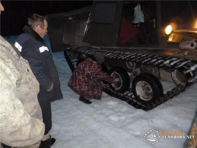

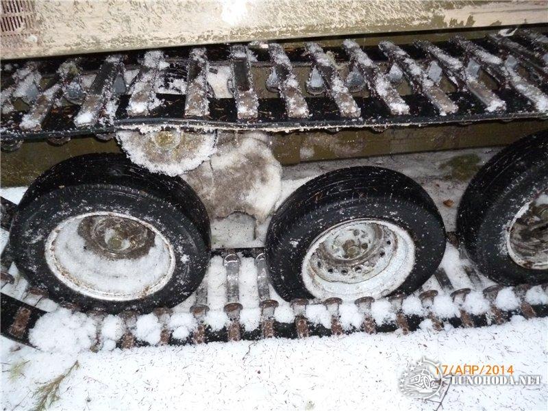

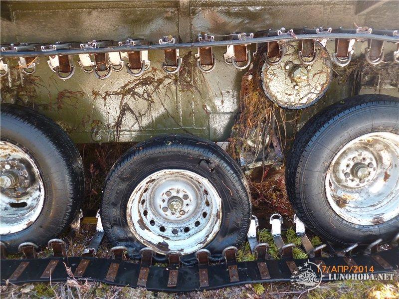

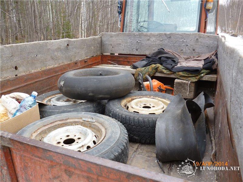

Протягиваем все катки, начали протягивать после того как одно колесо открутилось полностью. После 3-4 протяжки через каждые 5км болты видимо встали на свое место и не стали откручиваться.

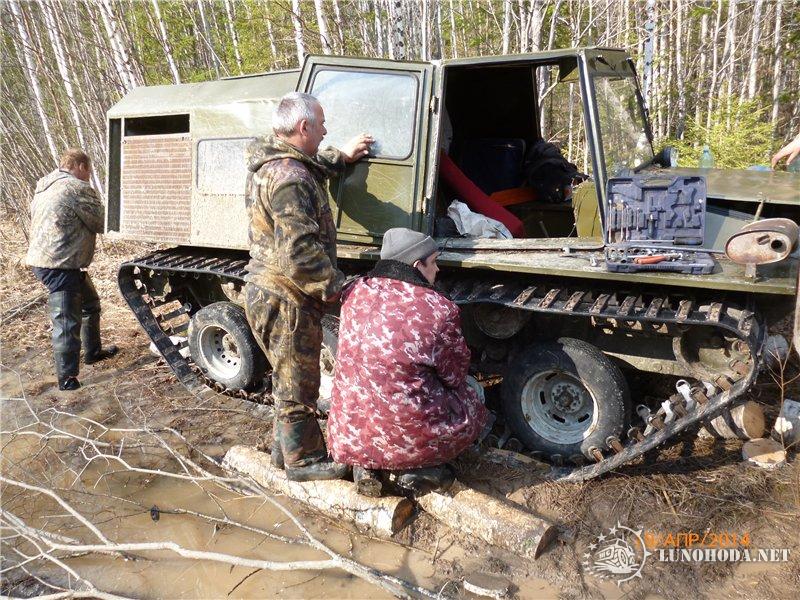

Примерно но 20-м км. пути одно из колес стрельнуло, и так получилось, что запаски не оказалось....... едем дальше на диске.
Заезжаем на болото
По "пять капель", и дальше.....
Не доезжая до озера километра 2, начались промерзшие кочки, на них еще два колеса "на выстрел", ехать стало практически не возможно, решаем поворачивать обратно, рыбалки не получилось.

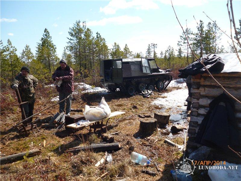

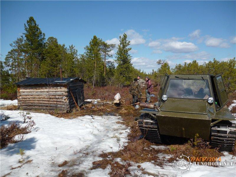

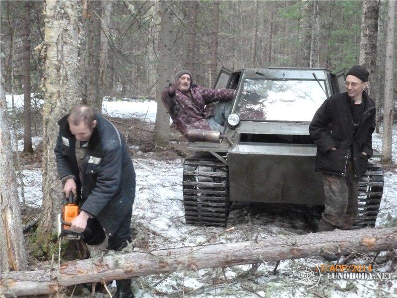

По тихоньку (5км) добираемся до первой избушки на на Оз. Сельповском.
Перекусили, закусили, едем до следующей избушки еще 7км.
Благополучно преодолели самый глубокий лог..

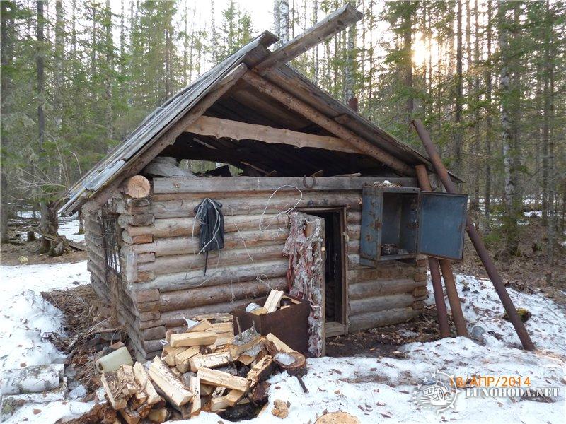

Через 6 часов добираемся до избушки
Готовимся к ночлегу
На следующий день с утра пораньше двигаемся дальше (до следующей избушки)

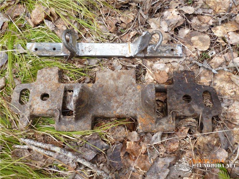

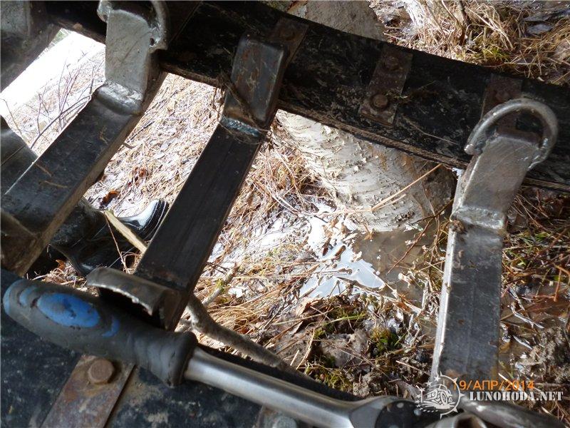

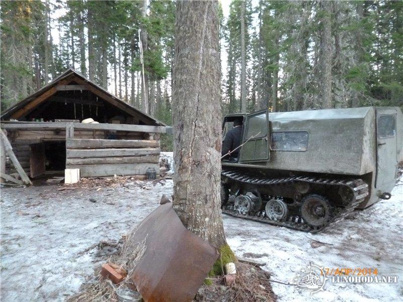

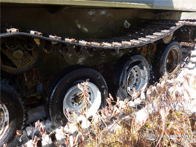

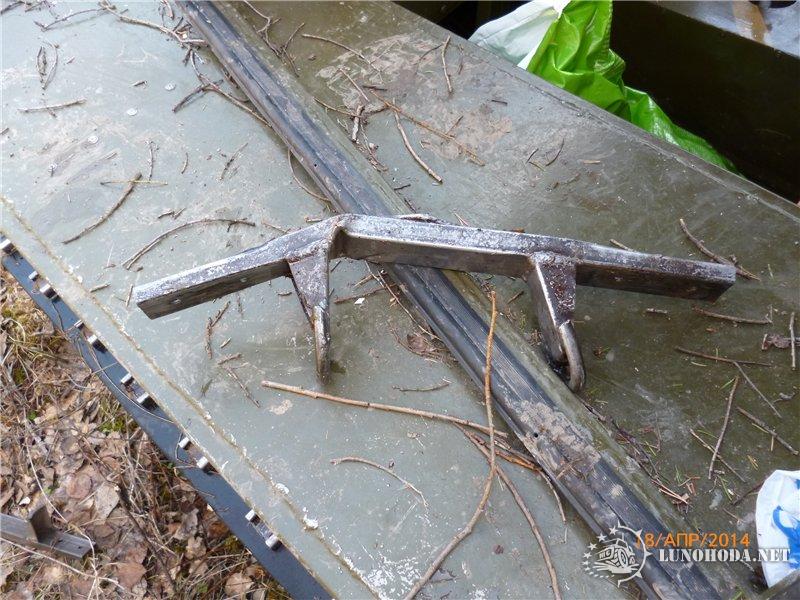

Пока ехали по снегу гусянка держалась, как только вышли на землю трки начало проминать дисками и гнуть
Все, дальше ехать нельзя, до ближайшей деревни остается три часа пешком, двое пошли за помощью, мы троем остаемся на избушке.

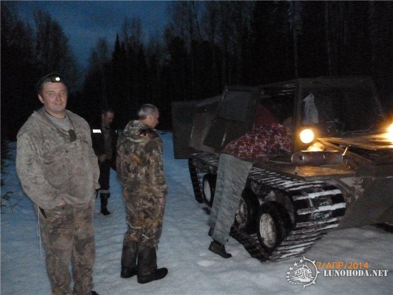

На следующий день готовим вездеход к замене колес и меняем три трака;
Ни одни мы тут ремонтировались :)))

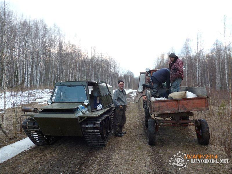

После обеда пришла техпомощь
Ставим колеса и в путь!
Последние километры прямушкой через болото и мы дома :roll:
Все остальное: балансиры, натяжник, вся трансмиссия и т.д. выдержало такие испытания, а вот левую гусянку придется всю перебирать. Самое главное что вездеход дошел своим ходом...

Да нет, дело вовсе не в клыках, два колеса были с шишками (грыжами)+нехилая загрузка, вот они и стрельнули ну после этого постепенно начало калечить клыки со всеми вытекающими.....
С целыми колесами по кольям гусянки шли с большими перекосами, ни одного колеса не порвало, а вот в лесу наехал на пенек и большая часть веса пришлось на это колесо и "выстрел"
