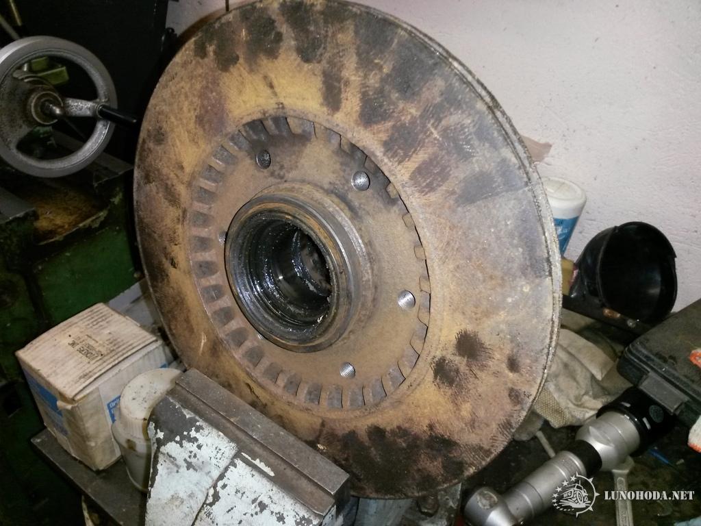

РоманЮК писал(а): подскажи, как ты убирал тормозные диски с переднего моста?
Без особых трудностей. Крепится 6 болтами к ступице. И немного попотеть чтоб отодрать прикипевший диск.

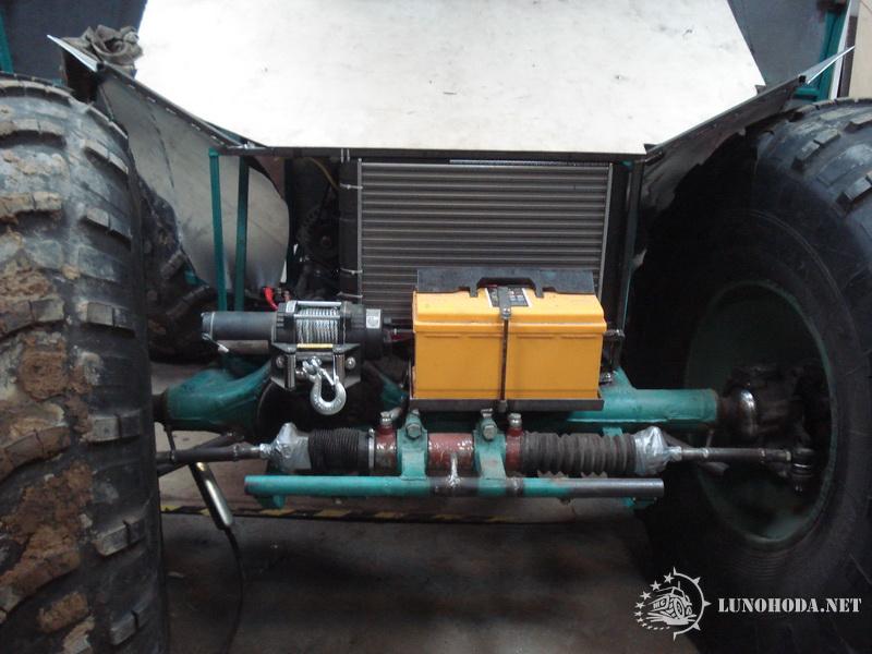

РоманЮК писал(а):bobas
Володя, что это?
Володя на работе :)))
На фото изображены упоры в которые приходит штатный шарик кулака.
Обрати внимание на пруток чуть левее на фото, от приварен к трубке обозначенной стрелочкой. В торце трубки соединение папа/мама.
Володя, что это?
Стоковый болт не справляется?
РоманЮК писал(а):Стоковый болт не справляется?
С этим были какие-то дебаты, Володя сам рассказывал и что трубка с укосиной появилась после инспекции АГ, но точно лучше уточнить у Володи или АГ.

стоковая скоба точно гнется, в которую упирается стоковый болт.
bobas
Сообщения: 609
Зарегистрирован: 22 мар 2010, 16:36
Имя: Владимир
Сообщение bobas »
...трубка с укосиной появилась после инспекции АГ...
Да, такой упор вынужден был поставить, поскольку ход цилиндра был немного больше желаемого. На фотке ниже получше видно их, и даже можно разглядеть ответные конические пеньки, специально наваренные на сошках.
Это решение было самое быстрое и простое на момент стройки. Более правильно вставить в цилиндр токарные шайбы нужной высоты, чтобы ограничить хода штока.
