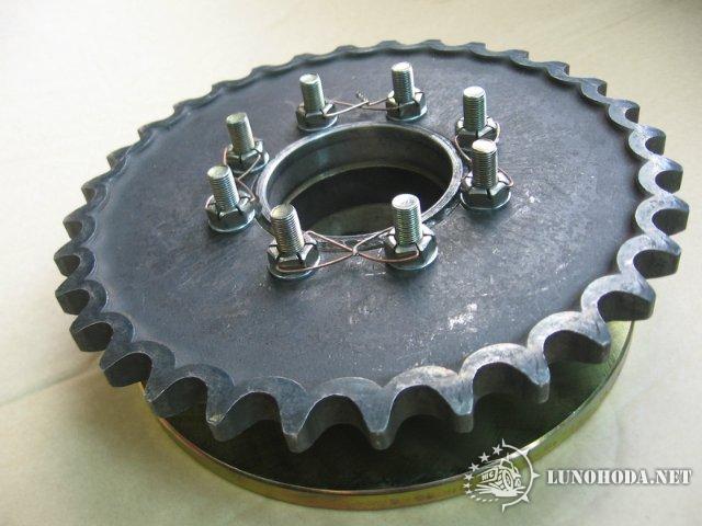

Вот часть этого привода.
Изображение[/img]

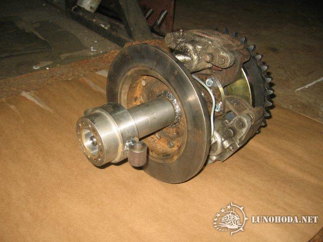

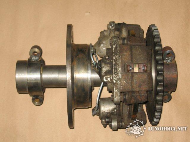

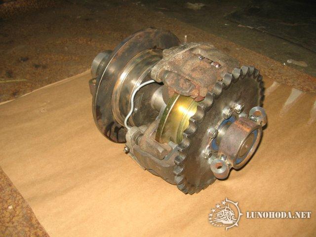

Вот представляю вам данное творение.
Много у меня сомнений по некоторым моментам работы этого узла.
Небольшое описание:
Назову его скажем : Гидравлическая фрикционная муфта с тормозом. На машине их ставится 2 шт.
На одном валу смонтированы 3 суппорта 2108, диск от нивы, на вращающейся каретке блок из диска от 2108 и звездочки на 32 зуба. В одной из опор стоит торцевое уплотнение на паре керамика-графит, которое передает давление тормозной жидкостимасла в канал в валу, от туда на суппорта.
ведомая звезда ставится между диском и опорой, пока ее нет.
Весит в сборе 32кг. Вращатся будет на макс . скорости до 350об.
Принцип работы: Ведущая звезда с диском вращается от ДВС , при подаче давления суппорта зажимаются и начинают вращаться вместе с ведущей звездочкой.
Основные моменты почему так:
- учитывая мою схему вездехода можно поставить двс поперек и увеличить место в салоне.
- можно изменять степень пробуксовки бортов.
- можно полностью отключить борта и крутить гребной винт.
- на мой взгляд довольно надежно.
- я думаю удасться сделать легкое управление.

какой насос и какое давление будет?

Охлаждение и обдув узла обязан быть предусмотрен!!! Вскипит ибо!

Пока насоса не будет, по расчетам давление нужно до 4-5 кгсм, на первом этапе эксперемента давим главным сцепления от 2101.
гость
Не закипит, нет поглощения мощности, есть разрыв и кратковременное проскальзывание. У меня сейчас на диф повороте такое поглощение и ничего не кипит.

Как бы придумать схему изменения давления в контуре от усилия на руле?

Довольно странно..... может быть дело в мини-колесах @=
Самоделкин ПТЗ писал(а):Как бы придумать схему изменения давления в контуре от усилия на руле?
Наверное не от усилия, а от угла поворота? Или ты хочешь обратную связь ощущать?
