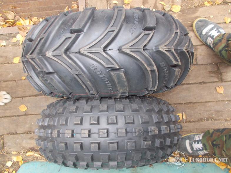

И ещё есть вопрос по размеру колес : У Рокона стоит 5.90Х15 или 8Х12 ,Если это перевезти в размерность "квадрикрвских" колес это какие получатся ?

Кузнец Влад
Вот атамановское, и 25" квадро колесо.

Паша
Просто классное фото !!! Которое просто всё показано !
И для масштабности добавлена собачья лапка :)))

Кузнец Влад писал(а): Как я понимаю вас эта тема (мото 2Х2) давно тревожит :wink:
Да в общем нет, просто посмотрев видео Александра Зинина, я понял, что этот аппарат именно то, что сможет проехать в посещаемых мной местах практически везде. :roll:
А фотография с "колёсиками" сделана Г.Леонидовичем, он сейчас занялся постройкой мото 2х2 "Дубасер". :)-)):
