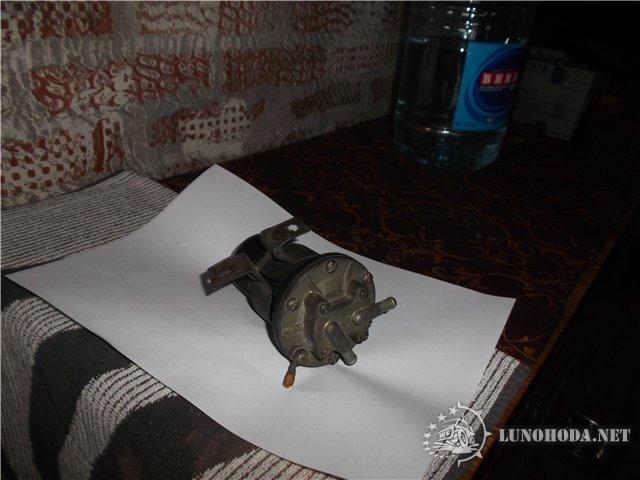

Мне бензонасос по случаю достался. Посмотрю в субботу на металлорынке. Там у нас всякое б/у барахло продают. Если повезёт, то куплю для тебя.Юрьевич писал(а):Байкер Пермь писал(а): Купил бензонасос от печки Запорожца. Он имеет одну маленькую хитрость. после того как он поднимет давление в системе питания он сам отключается. Только понизилось давление сразу же начинает работать. Тоесть то что мне и нужно. На неработающем двигателе всегда можно услышать работает бензонасос или нет. Если герметична игла карбюратора, то насос не будет работать. Подтекает - будет работать.

А случайно насос не передавливает? Сильно или нет качает, когда шланг снятый - пальцем легко перекрыватся? Обратка не нужна?Байкер Пермь писал(а):Сегодня установил систему с Запорожским бензонасосом.

Нет не переливает. Он сразу выключается. Обратка не нужна совсем. Качает он слабо. Пальцем шланг затыкаешь, он сразу перестаёт качать. Отпустишь начинает качать снова.Юрьевич писал(а): А случайно насос не передавливает? Сильно или нет качает, когда шланг снятый - пальцем легко перекрыватся? Обратка не нужна?
