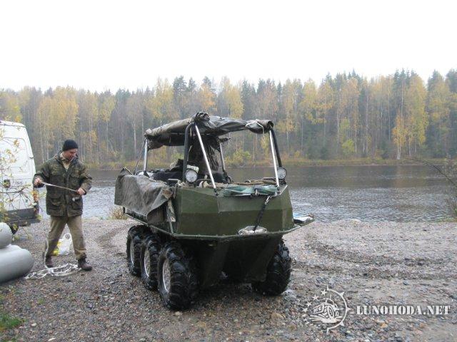

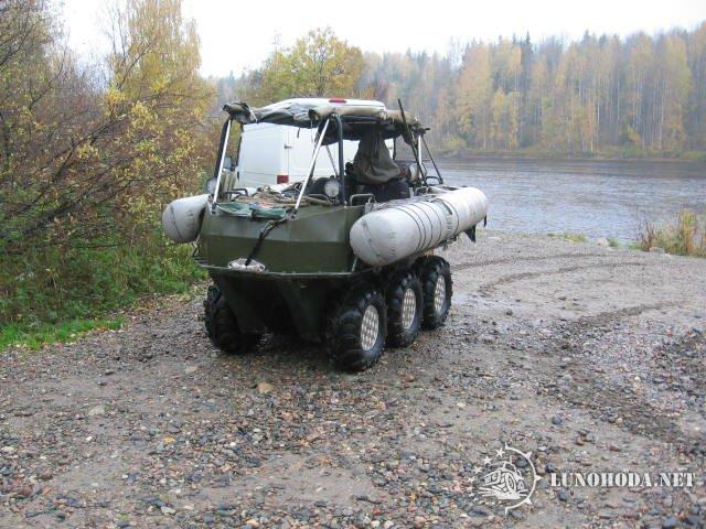

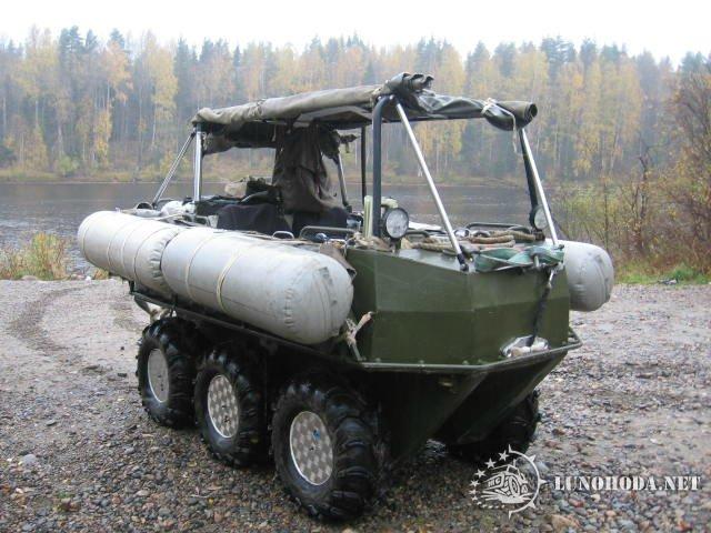

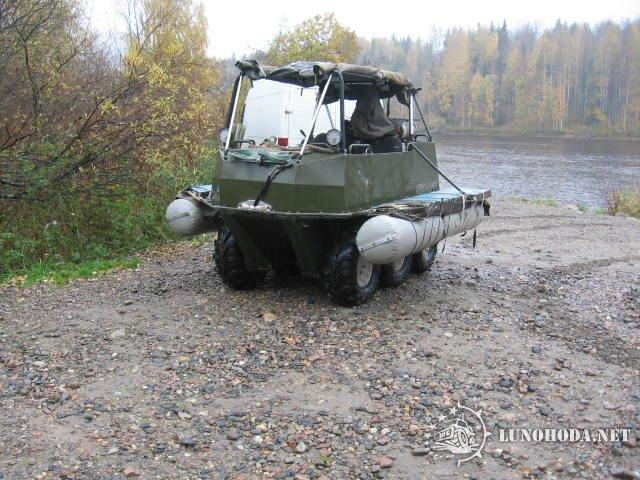

На выходных были в лесу с целью наконец то пересечь крупнейшую реку в районе петрозаводска и по возможности пособирать клюквы.
Подготовились основательно, раздобыли 4 надувных баллона у сплавщиков на рафтах, размер д-400 длинна 1100 мм. На случай непредвиденной ситуации сноса по течению взяли 2 якоря-кошки.
Приехали к реке в месте где выгружают рафты, погода так себе, никого нет.
