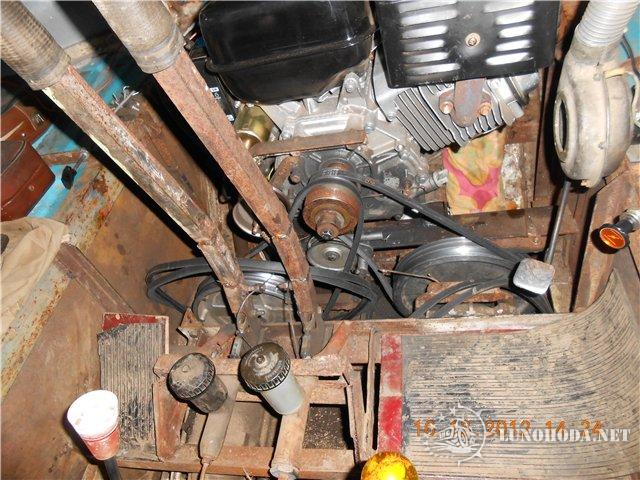

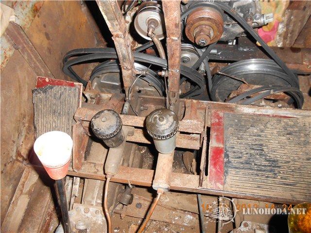

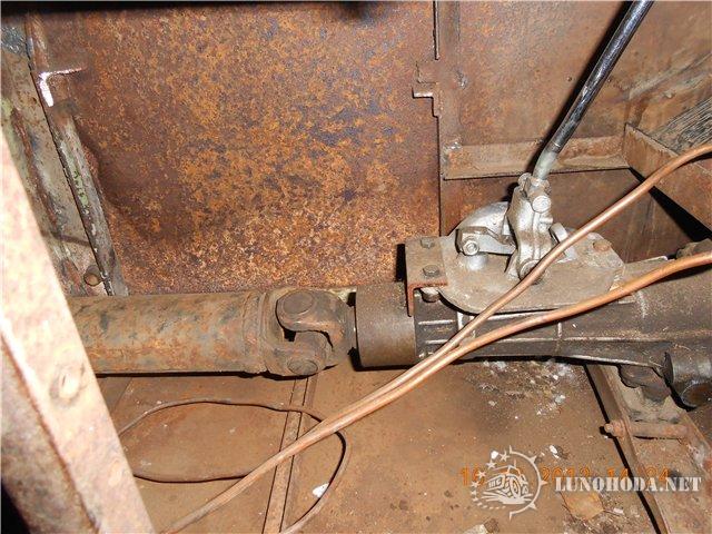

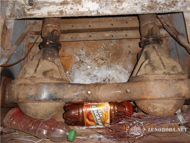

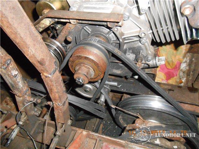

Сообщение nefedov.vp »
я тоже так хочу сделать. нарисуй схему кинематики.

Сообщение Evgenii72 »
nefedov.vp писал(а):нарисуй схему кинематики.
nefedov.vp
В теме есть фотки,посмотри.

Evgenii72
Сообщения: 1543
Откуда: Tobolsk
на словах, двигатель,ремни профиль А, с понижением 4/1, 2 кпп москвич, 2 редуктора москвич с заваренными дифами, звёзды.
