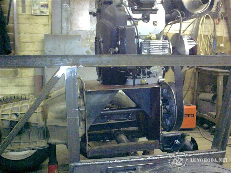

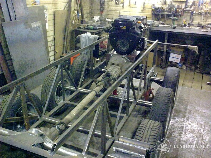

сегодня закончил стыковку мотора с коробкой через вариатор . и весь блок воткнул на подушки
Сообщения: 18624
mishanya68
А почему именно такая компоновка? столько места теряется под двиг.
aleks727
Сообщения: 1065
Зарегистрирован: 14 янв 2010, 19:14
Имя: 3427474524, 9638789653
Откуда: Пермский край, Александровск
Сообщение aleks727 »
mishanya68
Как обычно, все красиво :roll:
А стандартное сцепление на коробке тоже будет использовано?
