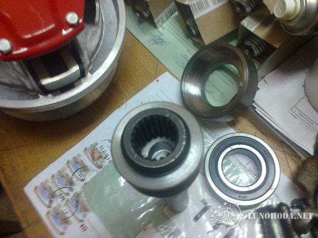

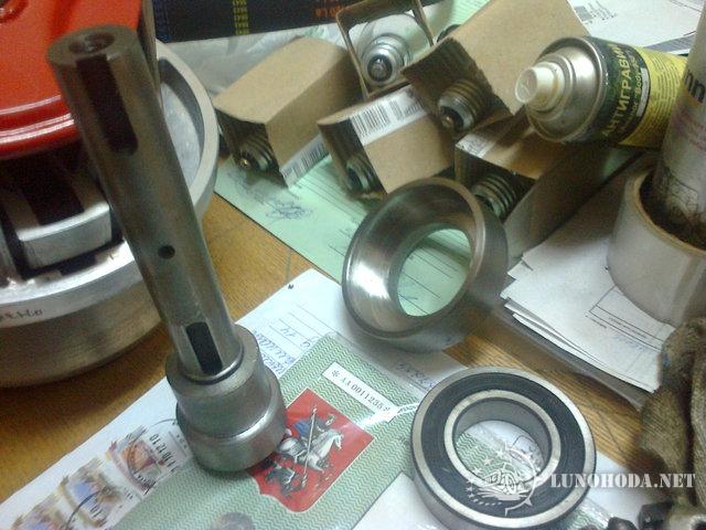

Олег сфотай как на КПП ведомый ставил и как что точил?????
Шнивовод
Сообщения: 1228
Зарегистрирован: 09 сен 2011, 16:22
Имя: Олег
Сообщение Шнивовод »
санек603 писал(а):шнивовод

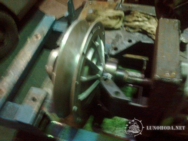

Вал покупал вместе с ведомым шкивом, лишнее отрезал и выточил переходную втулку напресовал на вал и обварил с другой стороны шлицы от диска сцепления ВАЗ запресованы и обварены.
У корбки орезал колокол и сделал доп опору под подшипник.

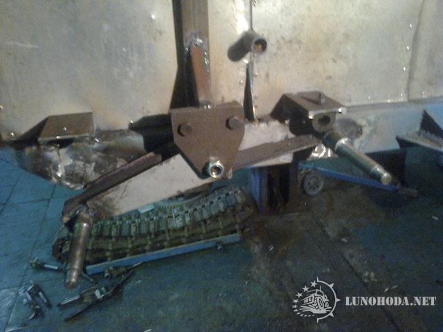

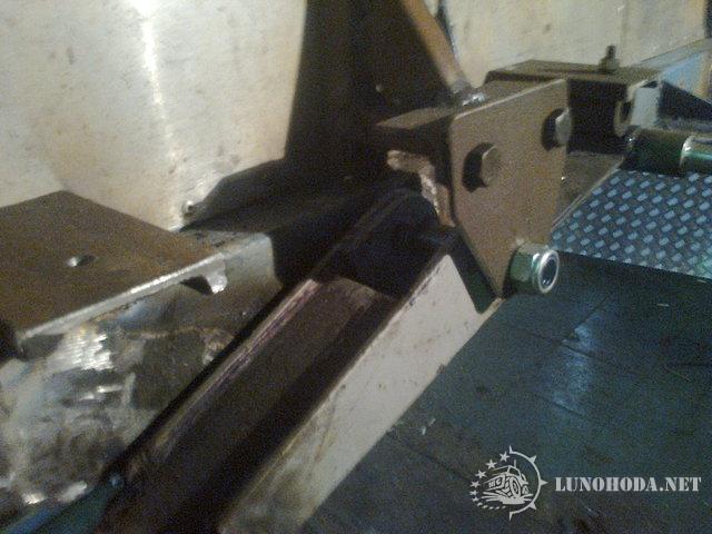

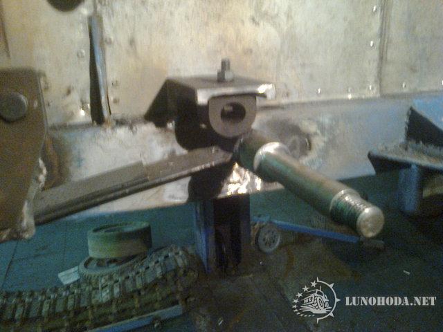

Неделя прошла плодотворно небольшой фотоотчет.
Балансиры.
Приварил оси балансиров.
Примерка.
Сделал доп опору для оси балансиров.
Кронштейны отбойников.
Одна сторона готова.

Допопора - :roll: Ждём ходовые! [:})
